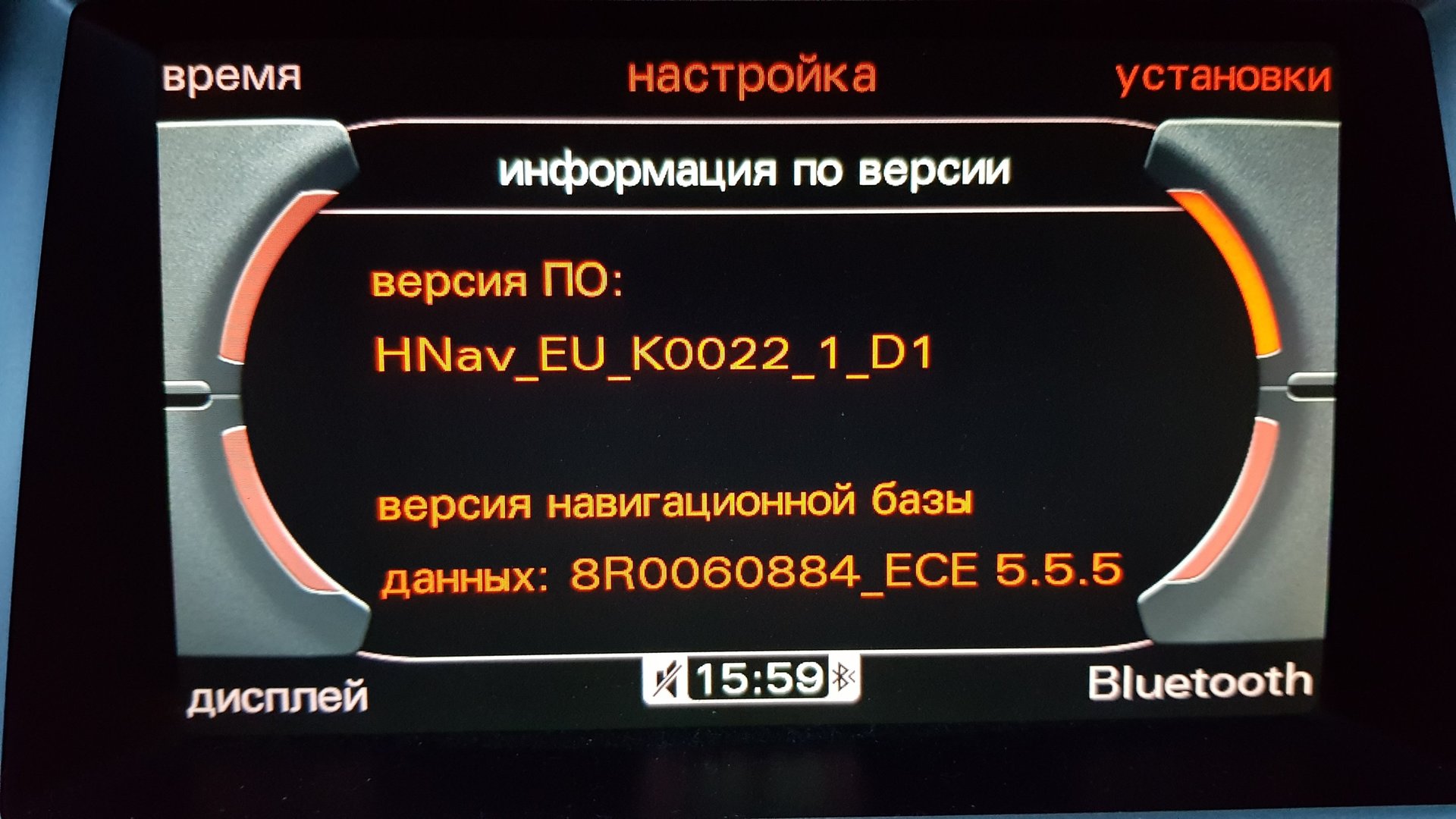

    Всем здравствуйте!, перечитал стр.1 и последние 15, посмотрел что у меня и засомневался в порядке действий..., подскажите исходя из фото:
    - у меня заводская прошивка и мне нужно последовательно обновлять по очереди ВСЕ ПО до последней версии, а потом на него карты?
  17. WERNER
    WERNER Завсегдатай
    22 май 2009
    836
    A4/B8 2.0 T 2010г.
    Да у вас самая первая , лучше по одной последовательно ну а карты потом сразу последние
  18. Andrei Lop
    Andrei Lop Завсегдатай
    10 авг 2016
    704
    Молдавия
    Q7 4M 2023
    К тому же у вас не +, а Hi, прочтите первый пост, там ссылка. Пункт 1.1, там под картинкой, жирное красное слово «Внимание»

  19. zmikle
    zmikle Участник форума
    11 янв 2018
    135
    Украина
    Allroad A6 4F 3.0TDI "09
    Спасибо ребята, перехожу в тему по Hi
