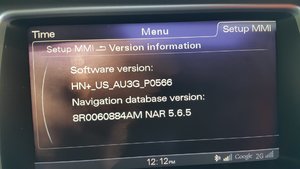

    Всем привет! :beer:
    Есть американец Ауди Ку 7 с версией ММИ и картами (на первом фото).

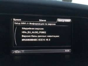

    После недолгих манипуляций стало так (второе фото).
    Большое спасибо maximusis за оперативную помощь ! (Киев :ded:)
    Бонусом открыли все чётные диапазоны радио :icon_alc:
