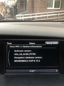

    Доброе время суток ! Audi A4 2014 = На днях планирую выпаять eeprom и откорректировать для обновления европейской прошивкой!
    Подскажите плиз последовательность обновления прошивок = чтоб все корректно легло ! прикладываю снимок с версией текущего ПО = MMI находится в багажнике слева = уже доставал = по идее 3g plus..
    Знатоки скажите процедура корректировки eeprom в hex редакторе такой же принцип как и версии 3g (просто..без plus ...) как на фото...

    Ошибка 03175 лечится либо у дилера (не Ваш вариант, доустановили 3G+),
    или перезаписью файла DataPst (на А6 я именно так и убрал), который можно попросить, но предварительно сохранив свой файл. Других вариантов нет, и кодировка блока точно не поможет, потому как не кодируется наличие Bose в блоке 5f.
