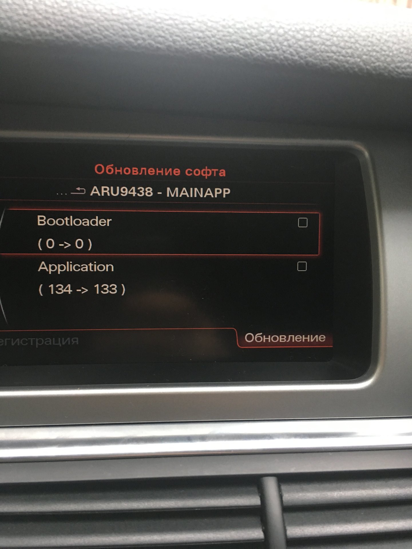

    #8024 micke, 29 окт 2018
    Привет Вась!
    про исключение из обновлений - читал. Самое интересное, мое Босе и не требовалось обновлять.
    А про радио - блин, был на 99% уверен, что все Ок будет!
    Блок свежий, выпущен в то время, когда 3Gh уже и не выпускали))
    Ты уже стрелянный воробей)))),,, помню, как носился тогда с параметрированием блока))),,,, у меня тогда, прокатило без сучка/задоринки,,, вот и расслабился)))
    архив - ты имеешь ввиду дапм памяти по инструкции от сергейника из аудитории или как??
    исходный номер блока радио есть (в логе диагностики при покупке), а вот какая прошивка стояла на low - ХЗ
    а вообще,, ща чет не найду, где читал, но помоему эта ошибка на радио вываливается, когда разные модули радио, прошиты разными версиями ПО, поглядел по своему радио - все совпадает, кроме одного пункта. Вот и думаю, если понизить номер ПО этого "MAINAAP" - насколько велик риск завалить радио?
    P.S. О! вспомнил, где про это видел!)))))) http://turbo-quattro.com/showthread.php?14742-sergeynik!!!-Помогите-с-решением-вопроса-по-3Г

    1.делал именно по радио
    2.неверный набор данных(invalid dataset) - не ушел, исправил c vcp!
    3.user defined, только ARUXXX, я пометил ВСЕ только application(bootloader я не трогал).

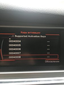

    ... вообщем, ошибка по радио, по этому методу
    http://turbo-quattro.com/showthread.php?14742-sergeynik!!!-Помогите-с-решением-вопроса-по-3Г ушла))),,, думаю, терь можно смело обновлять и радио, более свежими прошивками
    осталось тока победить:
    03175 invalid data set (метод с передвиганием ползунков и убиванием ошибки в зеленке - не работает)
    03623 invalid secruity/release code
    03677 missing secruity/release code
    Большое спасибо за совет!
    По новой, все обновлять не стал, обновил тока один пункт,,,точнее понизил прошивку))) и все норм

    03623 - удалил старый ключ, ошибка ушла
    по 03677,,, чет не могу найти в ветке, как ее лечить((((
    Судя по названию,,, отсутствует ключ разблокировки?
    раньше в списке ключей, был ключ 00009,,судя по всему, он неподдерживаемый я его удалил,,,, терь надо воткнуть туда поддерживаемый? где его взять??,
    P.s.,,,, после сброса ошибки 03677 через зеленку и ребута - 03677 ушла
      270,1 КБ
      71

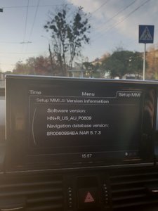

    Всем привет. Audi A6 2012 год. MMI 3G+ Американец, нет BOSE. Можно самостоятельно обновить прошивку с Американской версии на Русскую, и поставить свежие карты навигации без кабеля и инженерного меню, через стандартное обновление в MMI использовать SD ?
  11. betina
    betina Завсегдатай
    7 сен 2011
    902
    А6 С7 2.8 FSI Q
    Нет просто так корректно перепрошить не получится. Надо править eeprom под русский язык.
