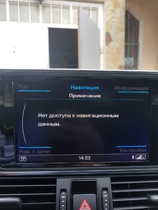

    установил карты, день поработали и сейчас вот так, что делать?
  12. Edvard_102ru
    Edvard_102ru Живу я здесь
    15 мар 2010
    1.318
    Башкортостан респ.
    Пешком
    Такая ошибка вылезла!
    От куда? Обновлялся в августе где то, ошибка ввлещла сегодня. Что делать с ней?
  13. VitaminA
    VitaminA Завсегдатай
    18 янв 2014
    984
    Q7 3.0TDI CRCA
    Установить активатор из шапки. Чудеса бывают, но редко, поэтому вряд ли день работали, а потом...
  14. [waZZup]
    24 май 2014
    4.314
    S8+ 2016 stock
    Её 109 раз сбрасывали)) Читать второй пост. Устранение ошибок после обновления.
  15. Edvard_102ru
    15 мар 2010
    1.318
    Башкортостан респ.
    Пешком
    То ли слепой, то ли что. Не увидел решения по именно этой ошибке

  18. Edvard_102ru
    15 мар 2010
    1.318
    Башкортостан респ.
    Пешком
    Спасибо за помощь в очердной раз!
    Перезагрузил ММИ, должна была трансфомироваться в другую ошибку, дальше видимо скрипт сработал, ошибок теперь нет

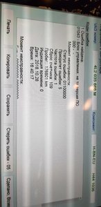

    Уважаемые знатока! ПЛЗ, прошу помощи!
    заменил у себя low на hight, обновил прошивку на 642,, в том числе и блок радио 4g1035053h (про то, что его желательно исключать из обновления - читал,,, но подумал, что этот блок выпущен уже когда 3g хай закончили ставить, и вовсю шло 3GP) все прошло без ошибок, блок радио, стал 4g1035053j.
    Одна только засада
    по блоку радио, вывалилась ошибка 01043 про некорректное программное обеспечение.
    Раньше на 3GP, доустановленном на а6с6 (блок радио, я не менял) - несколько раз обновлял прошивки, ни разу такого нее было.
    При обновлении радио (ARUxxxx),,, обновилось только два или три пункта, остальные не обновлялись.
    Подозреваю, так вышло из за того, что обновлялся последней прошивкой,,, может быть надо было блок радио сперва более старыми прошивками обновлять.
    Кто знает, не убью ли я блок радио,,, если через пользовательский режим, попробую обновить радио более древними прошивками????
  20. Stirlitz
    Stirlitz Живу я здесь
    3 июл 2013
    2.678
    Германия
    A4allroadTDI_177PS
    А глаза выше поднять нельзя ???
    Понятно всю тему читать сложно, первый пост нудно. Но вот на этой странице даже картинка есть.
    Тут только один диагноз - к ОФИЦИАЛАМ.
