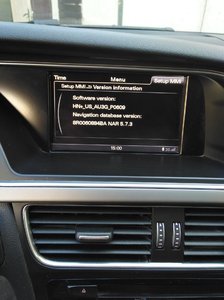

    Клиент приехал с этим
  5. Odis-E
    Odis-E Новичок
    22 окт 2018
    13
    Украина
    Начал шить с 612 и по порядку до 942.
    В конце загрузил карты
  6. Odis-E
    Odis-E Новичок
    22 окт 2018
    13
    Украина
    EEPROM редактировал в ODIS-E
  7. Odis-E
    Odis-E Новичок
    22 окт 2018
    13
    Украина
    В итоге
  8. Odis-E
    Odis-E Новичок
    22 окт 2018
    13
    Украина
  9. Odis-E
    Odis-E Новичок
    22 окт 2018
    13
    Украина
    Audi A5 2013 USA

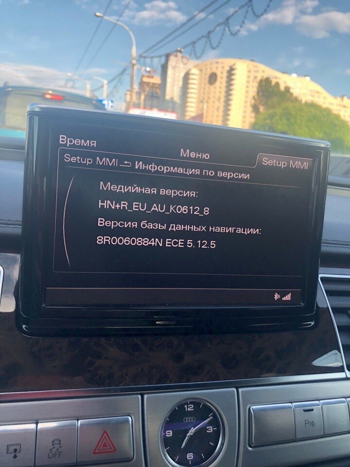

  10. learnqwq
    learnqwq Новичок
    25 окт 2018
    14
    Беларусь
    А в чем разница прошивок что у меня HN + R_EU и тех что тут просто HN+_EU, что означает R в данном случае?

  12. learnqwq
    learnqwq Новичок
    25 окт 2018
    14
    Беларусь
    я немного о другом, но на этом спасибо тоже) разобрался, завтра буду штурмовать авоську)

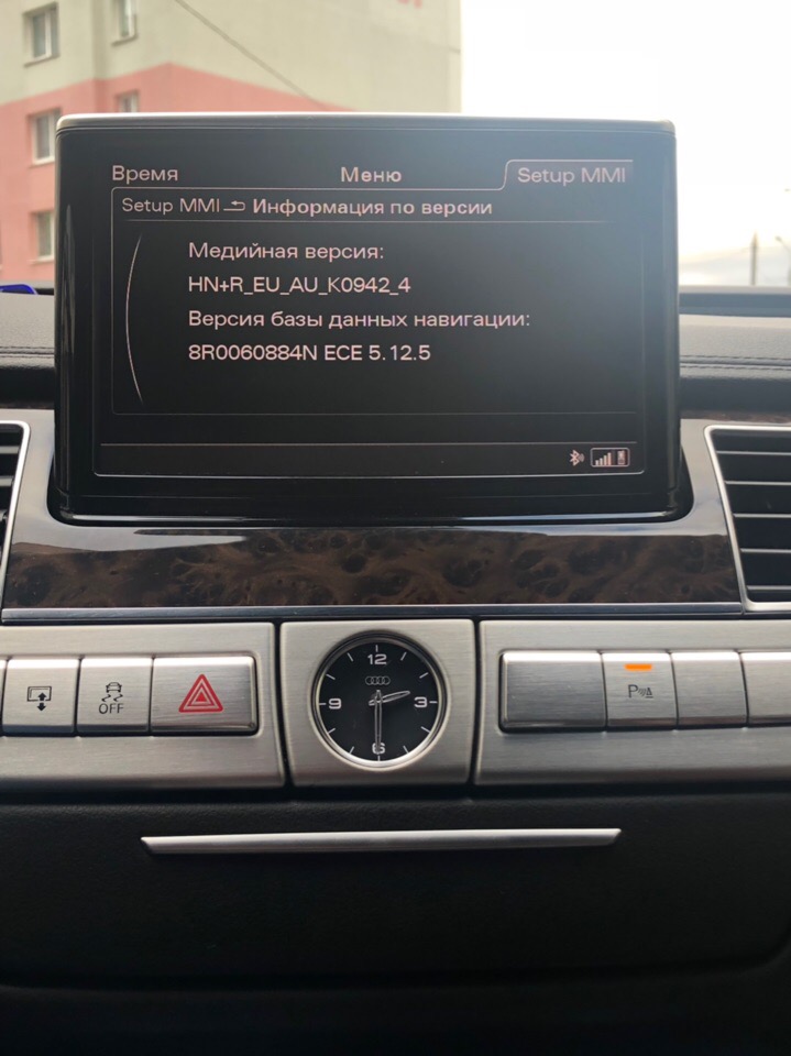

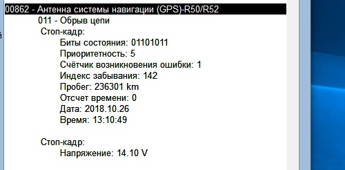

  16. learnqwq
    learnqwq Новичок
    25 окт 2018
    14
    Беларусь
    стояла 612, накатил 770, потом 942. Все стало хорошо.
    [​IMG] [​IMG]
    Через пару дней накину карты. Вопрос теперь в другом, почитал ошибки и расстроился что все манипуляции зря(надо искать скорее всего новую/бу антенну)

  19. Andrei Lop
    Andrei Lop Завсегдатай
    10 авг 2016
    704
    Молдавия
    Q7 4M 2023
    Попробуй сбросить-у меня тоже что-то было такое, не помню номер ошибки, но может вылечится.
