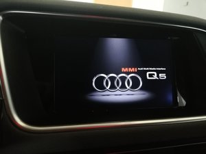

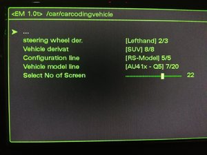

    Добрый день!!! Спасибо за подсказку, попробовал в 0 логотип а4 пропал , потом поэксперементировал с цифрами дошёл до 22 появился логотип Q5/
