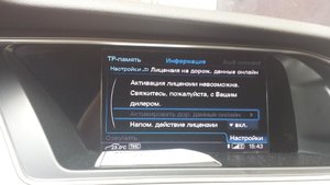

    При попытке получить лицензию выходит вот такое сообщение:shock: Я, и есть тот друг которому Юра обновлял карты:)

    #780 VasilbV, 10 сен 2014
    На сколько я помню эта запись самая неблагоприятная. Прогноз неутешителен
    3G+ доустановлена?
    И как раньше могли быть пробки? Странно...
    Именно дорожная ситуация или Audi Connect?
