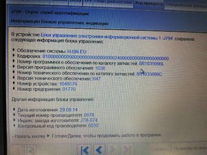

    Добрый день !!! У меня автомобиль ауди Q5 2013-14 года пробег 5400 wauzzz8r5fa042278. Работаю с системой ODIS на диллерском центре соответственно диллерским сканером. Имею доступ к online/ проблема в том что по плану диагностики показывает то что данный пульт управления не соответствует данной комплектации. я не могу подвязать сам пульт проблема в этом. Постоянно висит ошибка по обновлению ПО по SVM блока 5F . Обновление ПО не завершается так как выходит сообщение об оборудовании несоответствующему данной комплектации. Что интересно всё работало до момента удаления ошибок по разрядке акб. шнур и сканер лиллерские (не китай) .. Вся проблема только в том что нет сопряжения пульта управления возле селектора с блоком номер 1 . Даже не горит подсветка при включении габаритов как буд-то пульт не подключен , постоянно моргают 2 клавиши возле крутилки выбора меню.

    P.S. Когда клавиатура мигает это возможный признак того, что, в кодировки неправильная скорость обмена данных установлена с клавиатурой.

    По ВИНу стоит 8R1035666 G. На скрине буква L.
    Видимо когда-то обновляли НЕ через SVM. Теперь ОДИС ругается на несовместимость.
    SVM делать не надо, в данном случае он лишь во вред.
    Так может есть какой-то старый протокол с автомобиля в котором можно подсмотреть кодировку которая была?
    В кодировке как раз и определяется какая клавиатура подключена.
