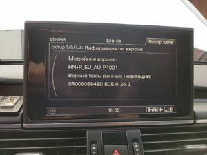

    Перед скачиванием я естественно отформатировал все карты через FAT32

    Я вроде продублировал их повторно. Опять не открываются ???

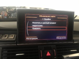

    Фото у него гласит так: «Носитель в данный момент недоступен».
    Похоже ММИ не видит флешку...

    Явно что-то не так у тебя... Прочти первый пост ещё раз, может какой-то шаг ты пропустил. Флэшка должна быть в FAT32; файлы и папки должны быть развёрнуты на флэшке, режим обновления в пользовательском режиме, итд...

    если скопируете сейчас по на SD-карту, MMI видит sd1 или sd2 или нет если вы начнете обновление?

    Правильно подсказывает попробуй залить на карту ПО и посмотри голова примет (распознает)

    Я же после обновления ПО активировал карты по новой, через SD активаторм, значит все видит.
    Попробую по новой залить ПО, отпишусь, но ближе к выходным

    В шапке в пункте 5 карты 2018 - ВЕРСИЯ 6.26.1 /8R0051884FC/ (10,9 ГБ) - ДЛЯ 3G HIGH скорее всего порезаны не верно. MMI их не видит и пишет ошибку.
