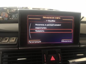

    Добрый день!
    нужна помощь. я установил ПО последнее все без проблем, но когда пытаюсь загрузить новые карты, то выдает ошибку
    • a" style="margin: 0px; padding: 10px 10px 0px; overflow: hidden; zoom: 1; background-image: none; background-position: center top; background-size: initial; background-repeat: repeat-x; background-attachment: initial; background-origin: initial; background-clip: initial; border-radius: 5px;">
    • [​IMG]
      90,1 КБ
      0
    • [​IMG]
      146,5 КБ
      Однако старые карты остались я их по новой активировал методом от r_Q7, все работает.

  11. keg007
    keg007 Новичок
    29 сен 2016
    14
    Оренбургская обл.
    AUDI A7, 2012
    SD менял, карты по новой скачивал, проверял объем распакованных файлов, совпадает. Все пока безрезультатно. (((
  12. VitaminA
    VitaminA Завсегдатай
    18 янв 2014
    984
    Q7 3.0TDI CRCA
    Ошибка в процессе установки или сразу вываливается?
  13. keg007
    keg007 Новичок
    29 сен 2016
    14
    Оренбургская обл.
    AUDI A7, 2012
    Сразу, когда нажимаю обновить выбираю SD 1 или SD 2 (куда вставлена карта) затем пытается прочитать и выдает ошибку

  19. Stirlitz
    Stirlitz Живу я здесь
    3 июл 2013
    2.677
    Германия
    A4allroadTDI_177PS
    #7699 Stirlitz, 27 авг 2018
    Вы перед тем как карты переносили на карту памяти всё оттуда удалили? Сам с тем столкнулся зофт залил, кинул карты и они не ставятся. Просто машина сразу подхватывает файл с зофта и карты не ставятся. В идеале карту надо отформатирована и потом на неё ставить нужные файлы. И надо чтобы не стояла Симка и другие карты в слоте, про AUX не знаю, но наверно также ее надо его подключать. Иногда помогает удаление старых карт.
    А фотки закрыты, я их тоже не вижу.
    P.S. Теперь видно, во втором посте.
