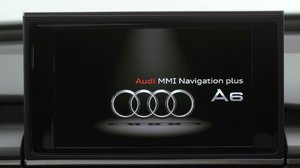

    а хочу S6

    Так. Это стандарт вроде.
    Мне интересно кто любую фотку туда сделал.

    Да, это стандарт, только вместо А6 вставить тот же стандарт S6.

    Всем привет и тем кто помогал и также сомневающимся!!! Победил я свой вопрос!!! С помощью Vlad3, wawanru, WERNER получилось поменять стартовую картинку на свой ММИ 3Г+! Отработал я данную процедуру скриптом высланным мне WERNER , за что ему большое спасибо, а также ссылками и советами Vlad3, wawanru.
    Схема следующая: распаковываем скрипт на карточку, выбираем нужное фото и форматируем в PNG с разрешением 800х480(но не больше), это фото я переименовал в "startup_generic" (попробую попозже сделать без изменения названия) и заменил картинку в папке splashscreens. Идём в машину и запускаем скрипт, после завершения перезапускаем мми. Если картинка не сменилась тогда заходим в зеленку: car--->carcodingvehicle----> Select no of screen ставим 0, опять перезапускаем мми и все работает.
