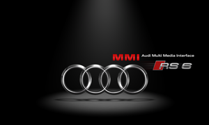

      102 КБ
      48

    ДЕЛАЕТЕ свою фотку или любую из нета ,что кому нравиться ,а потом какой то прогой не помню их валом подгоняете параметры(разрешение) и вставляете в папку. На сколько я помню когда баловался этим то любое разрешение встанет просто будет или растянуто или сжато и будет рамка.

    Не проще через зелёное меню поменять на одну из оригинальных?
    car — carcodingvehicle — Select No of Screen
    3 — S8
    5 — A6
    6 — S6
    7 — RS6
    8 — A6 allroad
    9 — A7
    10 — S7
    11 — RS7
    12 — A1
    13 — S1
    14 — Q3
