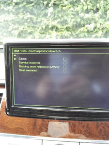

    В настройках зеленки не нашёл где сервис отображать. По поводу установки времени, тоже без изменений- в меню время почти все серое, нет доступа, на приборке время без антенки, значит гпс не видит, почитаю мануал , может в другом меню надо искать. Но похоже что буду прошивку 1001 в определённом пользователем режиме переустанавливать, как рекомендуется на английском форуме. Может у кого-либо есть ещё какие-то мысли на эту проблему, пишите, буду благодарен. Вроде делал все как в описании , но без косяков не обошлось.

    ОБРАТИСЬ К http://www.audi-club.ru/members/rus5385.247144/ ПУСТЬ ОН СКИНЕТ ТЕБЕ КОДИРОВКИ И скрины зелёнки у него всё чётко работает

    Спасибо! Вчера нашёл сам. В зеленке car>cardevicelist>clock и service interval поставил галки и проверил в carprotocolswitch чтобы не было галок на этих позициях. Теперь все работает. Спасибо за помощь!! IMG_20180724_082022.jpg

    молодец что разобрался ( я же говорил что в зелёнке)

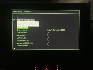

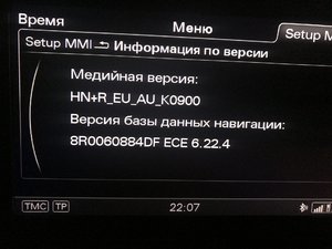

    Друзья, а кто-нибудь на 900 прошивку карты 6.26.1 на mmi 3g+ поставил в итоге?

    6.26.1 НА 900 не встанет ( у меня не встали) но кто то скидывал скрин что у него встали. ставь 940

    Да у меня там 3 или 4 скрипта в голове работают, боюсь уже не найду их...
    А если не в стандарте ставить? Может кто пробовал?
  17. WERNER
    WERNER Завсегдатай
    22 май 2009
    836
    A4/B8 2.0 T 2010г.
    Тогда всё форматни и поставь всё заново на чистую точно встанет. Вопрос ( это конечно не моё дело ну почему не хочешь 942 ? ) Потом же опять скоро к новому году обновления ---вот тогда уже я думаю точно новые карты не встанут на 900.

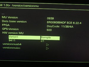

    Вчера обновился без проблем на 942 прошивку с 4хх
    Сегодня буду нави обновлять.
    Подскажите плиз, если нави стоит изначально нужно будет её активировать или нет?

    Если грузить то что а первом посте, то да, надо будет активировать.
    По поводу видео- это другая ветка.
    А вообще-то вы подверглись риску при обновлении с 4ехсотой на 942... надо было промежуточную 770-ую, но уже всё....
