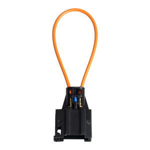

    что мешает открыть дверцу в багажнике справа и закольцевать оптику, что бы не бояься)

    не был уверен, что это предотвратит обновление нежелательных компонентов(и связанных с ними) тк предполагаю, что не все они, находятся физически там.

    у Вас кроме бозе нет ничего, что висит на мосте;) гейт не в счёт

    Лучше перестраховаться и исключить Bose из обновления. В случае с RMC лучше это сделать физически, вытащив most кабель из него и вставив в кабель "заглушку". Если заглушку не найдете у себя в городе (она нужна на час), закажите ее на али.
    Разъем должен быть "мама".

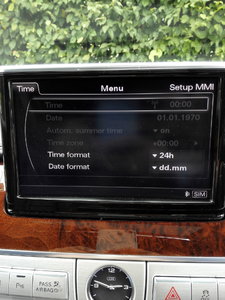

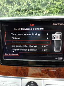

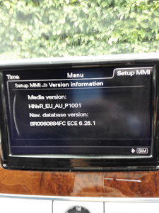

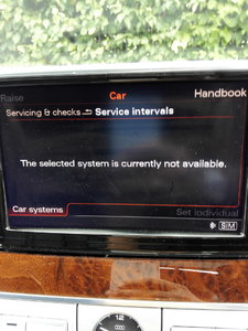

    Доброго дня всем! Помогите советом. Обновился на последнюю версию ПО и карт, все как описано на первой странице. Все работает вроде бы. Но вот заметил , что в настройках время нет возможности больше выбрать первые три строчки , тольки нижние две остались, формат и дата. Установить время говорит функция не доступна. Так же не показывает сервисный интервал в опциях сервиса и при использовании навигации после прокладки маршрута , время на маршруте совсем от балды. Дистанцию в 90 км показывает ехать 4 часа по шоссе. Ошибка 3623 есть и никак её не убрать. Английский форум советует переустановить ПО и снять келдо активатор перед этим. Машина а8 13 год, мми с симкой. Ставил ПО с 6-- на 770 потом на 1001. Потом карты.
    Буду очень признателен за помощь. Перечитал больше ста страниц ветки , ни у кого такой проблемы не увидел

    Добавлю к своему посту несколько скринов. Помогите, кто знает , может какую-то папку из прошивки надо переинсталить. Спасибо! IMG_20180722_144914.jpg IMG_20180722_144842.jpg IMG_20180722_144940.jpg IMG_20180722_144944.jpg

    сервисный интервал чтоб был надо ещё это указать в зелёнке в предпоследнем пункте обязательно и почему всё у тебя на английском а не на русском ?

    и настройки времени у тебя стоит в автомате хочешь поставь в ручной и тогда сможешь корректировать сам у меня в автомате

    То есть получается, что после перепрошивки эти настройки сами поменялись? До этого был доступ в эти опции, я точно уверен. Время корректировалось по ГПС, на приборке рядом с временем ещё антенка была. В ручной режим время переставить не могу, по крайней мере в этом меню. Что-то не то все же, мне так кажется.

    ДА ПОСМОТРИ НАСТРОЙКИ ЗЕЛЁНКИ ТАМ БУДЕТ ПУНКТ ОТОБРАЖАТЬ СЕРВИС И ТАМ СТАВЬ ГАЛКУ И ЕСЛИ ВРЕМЯ В АВТОМАТЕ ТО НА ПРИБОРКЕ ГОРИТ ЗНАЧОК — АНТЕНКА У МЕНЯ ТАК ПОСТАВИЛ И ЗАБЫЛ ВРЕМЯ КОРРЕКТИРУЕТСЯ САМО
