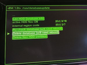

    #735 alerter, 23 авг 2014
    грин меню
    скопировал на sd скрипт вставил в слот подождал 5 сек сделал перезагрузку как описано в посте думаю ладно вставил sd с картами 2013 года дошел к пункту установка обновления а оно не активно серым цветом. Другим способом запустил головку подождал 5 мин вставил sd меню не загрузилось.
    Что делать. Пробывал скрипти с двух сайтов может на MMI 3G+ это не проходит?.
  16. r_Q7
    r_Q7 Живу я здесь
    12 дек 2011
    4.173
    Audi Q7 4M
    #736 r_Q7, 24 авг 2014
    Скрипт активирует в 06 канале доступ к меню а не запускает его. Запустить меню нужно с клавиаутуры в теме это есть если не запускается то скрипт не отработал нужно повторить процедуру. У меня все работает на 3г+. Карты 2013 не встанут пока ты не удалишь базу
