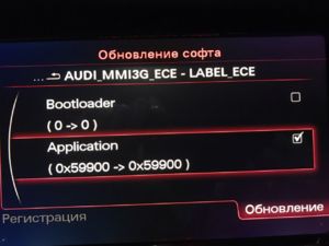

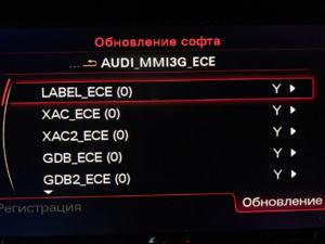

    Не берусь утверждать но по моему тебе надо сде лать ка в п.2.3. СПОЙЛЕР: ПРОЦЕДУРА УСТАНОВКИ ПОВЕРХ УЖЕ АКТИВИРОВАННЫХ КЕЛЬДО там описано как обновлять войдя в каждый подпункт
    На шаге выбора "Стандарт" или "Определенный пользователем" выбираем "Определенный пользователем":
    -> Заходим в папку AUDI_MMI3G_ECE
    [​IMG] -> в каждый подпункт и устанавливаем галку напротив раздела Application
    [​IMG] Так чтобы статус все подпунктов был Y
    [​IMG] Выходим и видим, что после перевода всех подпунктов в Y,
    напротив AUDI_MMI3G_ECE вместо знака ? теперь Y
    [​IMG] Крутим вниз, Обновляемся
