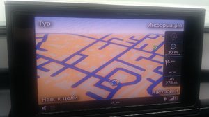

    Ребята, может кто знает: какая папка в картах отвечает за названия улиц?
    Возможно надо прошить в польз.режиме только одну из папок, дабы не грузить наново все полностью?
    Если нанового заливать карты, какая правильная процедура?
    Удалить сначала все в nav data base? И потом шить?

    Да, он самий.
    Прошил на 942.
    Перед установкой карт, предидущие удалил в nav data base. Маленькие пакети проставились, сами карти почему то нет. Потом, проставил карти в ручном режиме. Активировал. Нави работает, прописивает маршрут, но названий улиц нету (
