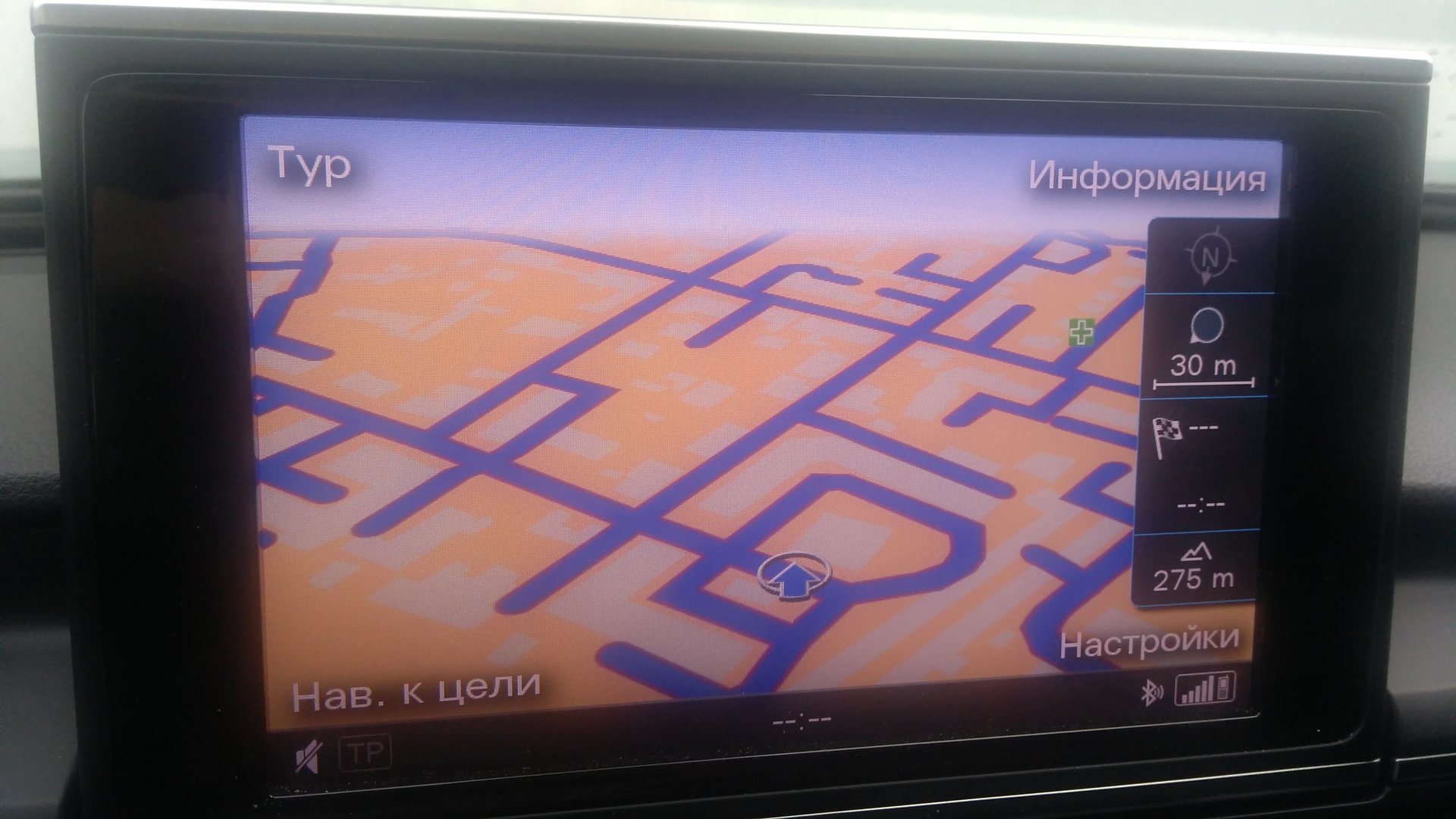

    Ребята, подскажите пожалуйста: поставил карты 6.26.1, и не видно названий улиц. Версия ПО MMI3g+ 942. Перед установокой новых карт - старые карты удалил в /nav database/
    Как понимаю, не проставился какой то пакет с привязкой улиц? Но, когда задать цель, улицу - навигация ведет.
    В первый раз прошилось очень быстро, но без самих карт. Еще раз шил уже в пользовательском режиме (сами карты Audi_MMI3g_ECE).
    Фото прилогается.
    Буду очень благодарен)

    было такое, проблема ушла после того ,как проехал 100 м ,отпозиционировалась нави .

    Да вот, проехала машинка уже более 300км, и ничего (.....

    Ого вот это уже что то пошло не так. Голову не снимали ? До этого всё работало ? тогда где то косяк при прошивке. Перезалейте карты . Очень интересно в чём будет засада

    Сначало попробывать просто перелить , но потом или сразу через ручной режим —-в зелёнке удалить старые карты методом партишен форматированием а затем на чистый раздел ставить карты в РУЧНОМ режиме . какая голова ? И точно убедитесь какой у вас веник по объёму? ТОЧНО посмотрите в зелёнке, чтоб не наступать на мои грабли я уже описывал свою проблему почему карты 6.26 не вставали. убил 3 дня пока не догнал и не поменял венчестер у друга было тоже самое ЗАМЕНА венчестера на больший объём 6.26 на 40 не встают .

    Думаю, если проблема в винчестере - карты вообще б не залились? А так, карты есть, но нет названий улиц.
    mmi 3g+, в каком пункте можно глянуть какой винт стоит?
    Вот думаю 6.24 поставить.
    Если правильно понимаю, шить только в ручном режиме, без повторного активатора ?

    ну в принципе правильно если бы косяк в винчестере то они бы не встали так по памяти не скажу помню что в зелёнке есть и название и модель винта попробуй перезвону в ручном режиме
