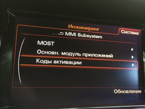

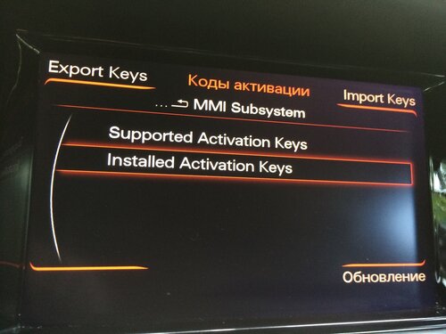

    Нажми карбэк - далее в правом углу - системы найди там в подменю ИНСТАЛЕД КЕЙС - зайди туда и дай мне скрин там должны быть цифры ....0005 , .....0006, ..................
    И я скажу тебе какие карты ставить
    а так пока делай так как я сказал первый пункт поможет удалить хвосты если ты начал не правильную установку

    это http://s018.radikal.ru/i512/1408/f4/764b6eb12138.jpg
  15. r_Q7
    r_Q7 Живу я здесь
    12 дек 2011
    4.173
    Audi Q7 4M
    нет

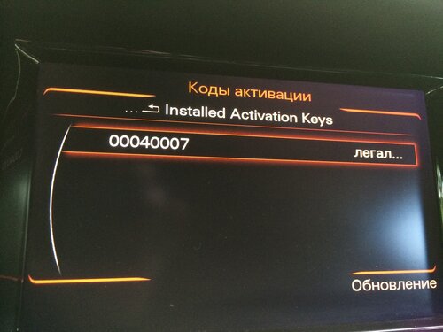

    Читай внимательно!
    Вот это:
    P.S. Перед тем как зайти - авто блок пусть поработает не менее 4-5 минут а то список будет пуст

    00040005
  19. r_Q7
    r_Q7 Живу я здесь
    12 дек 2011
    4.173
    Audi Q7 4M
    ставь 2013
