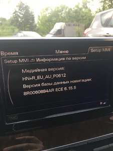

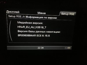

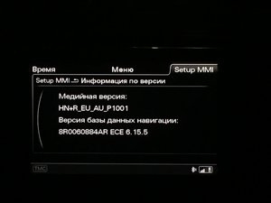

    В начале обновления высветилось что необходимо загрузить прошивку в RSU (именно RSU а не RSE). Поскольку что такое RSU я не знал, то в процессе гугления наткнулся на пост в форуме, где была аналогичная ситуация. После этого я сел назад и увидел что задняя голова запрашивает обновление. Проблема в том, что как я понимаю надо накатывать скрипт для активации инженерки, потом активировать в инженерке пользовательский режим обновления и уже потом запускать обновление одновременно спереди и сзади. Для задних голов такой процедуры не описано. Я нажал кнопку back на передней консоле и передняя голова пошла обновляться без задней, обновление прошло все этапы, правда в конце в перечне блоков напротив некоторых стояло NOK или прочерк.
    Система перезапускалась несколько раз и в конце запустилась сама без ошибок. В описании передней головы висит 1001 версия (приложил фото - передняя голова была 612, стала 1001. Задняя - 518)
