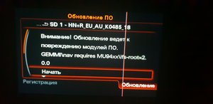

    обновился с 0065 до 0066
    затем начинаю ставить прошивку 485
    и выдает такую ошибку
    что делать?
  6. Одиночка.
    Одиночка. Живу я здесь
    10 дек 2015
    1.113
    Q7 4L 3.0 TDI
    с прошивкой K0518 такую ошибку не выдает
    ставить K0518?

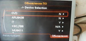

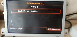

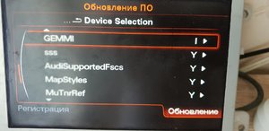

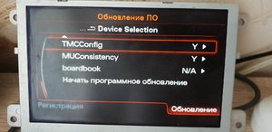

    загрузил прошивку 770 ую
    вот что он предлагает установить
    мне не понравилось одно последнее фото установка файла GEMMI стоит в статусе L
    это говорит о том что такой файл у меня отсутствует щас
