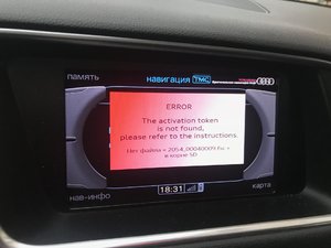

  3. mikelb
    mikelb Участник форума
    28 сен 2012
    286
    Не знаю, поэтому спрашиваю. На разных прошивках то же самое. Не даёт снять галки
      257,4 КБ
      57
      250,6 КБ
      58
  4. skateroller
    skateroller Новичок
    6 апр 2018
    17
    Так он вроде как раз для активации карт 6.26.1.
    Или....??

  7. Vlad3
    Vlad3 Живу я здесь
    26 дек 2015
    1.169
  8. skateroller
    skateroller Новичок
    6 апр 2018
    17
  9. [waZZup]
    24 май 2014
    4.314
    S8+ 2016 stock
    У вас тоже 3G High, а не 3G+. Не в эту тему. Хорошо что не успели начать обновление :)

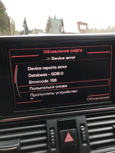

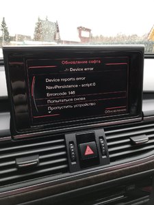

  10. Taram83
    Taram83 Участник форума
    12 апр 2012
    284
    Touareg 4.2TDi V8
    #6850 Taram83, 7 апр 2018
    Подскажите пожалуйста, вижу что уже эта проблема была, но как решается так и не понял. Советы, которые были отработал: карту памяти менял, распаковывал по новой. Ауди а6 mmi 3g+, прошивки встали до 1001, хотел обновить навигационные карты и тут получил ошибку (фото прилагаю). При этом ранее установленная карта больше не активна(
  11. Andrei Lop
    Andrei Lop Завсегдатай
    10 авг 2016
    704
    Молдавия
    Q7 4M 2023
    в зелёнке галочку ставил на "определённый пользователем"?
  12. Taram83
    12 апр 2012
    284
    Touareg 4.2TDi V8
    Само собой, иначе бы не дошёл даже до этого(

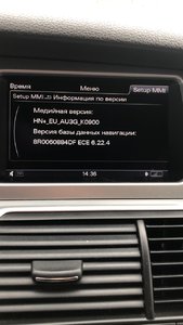

  13. fynefy
    fynefy Новичок
    17 сен 2014
    74
    Q7 3.0 333 лс 12г.
    Добрый день! Озадачился самостоятельным обновлением карт. Но что-то не могу уверенно разобраться, какая система у меня стоит. В расшифровке комплектации написано 8DY головное устройство HIGH Америка. Визуально - "карусель". Как точно можно узнать?
  14. Andrei Lop
    10 авг 2016
    704
    Молдавия
    Q7 4M 2023
    Попробуй ещё раз. Ранее человек писал о такой же бяке но у него проблема была с HDD.
  15. Taram83
    12 апр 2012
    284
    Touareg 4.2TDi V8
    до этого все прошивки удачно встали.
  16. Andrei Lop
    10 авг 2016
    704
    Молдавия
    Q7 4M 2023
    По поводу прошивок понятно, я говорю о картах, они ведь у тебя не идут. Посмотри ещё раз первый пост, все делают по этому описанию и всё хорошо, притом что ты не первый и процедура откатана уже...
    Taram83 нравится это.

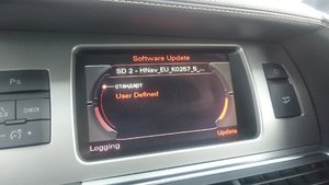

  17. WERNER
    WERNER Завсегдатай
    22 май 2009
    836
    A4/B8 2.0 T 2010г.
    У меня была проблема , так как диск был с hich стоял на 40 Гб а карты растут по объёму особенно 3+ где предусмотрено 3Д . Вылечилось заменой жд на большего размера Определись точно что у тебя за голова скинь 5f из гейта
