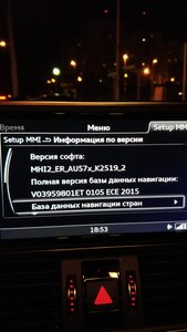

    Всем привет.
    Вот ковырялся в зелёнке и зашёл в подпункт TMC.
    Самое интересное вчера ставил галку в в квадрате ( красная стрелка), сегодня он не выделен.
    А в низу (голубая стрелка) тоже ставил audi tmc pro , сегодня стоит выключенно.
    Какиу вас и за , что эти подпункты отвечают?
