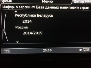

    А между тем на А3 у меня ауди уже обновили карты с индексом 2015, первое что заметил развязок новых прибавилось и вроде как немного 3D зданий добавили.вот думаю мож и не лить уже в аллроад 2014 год))))

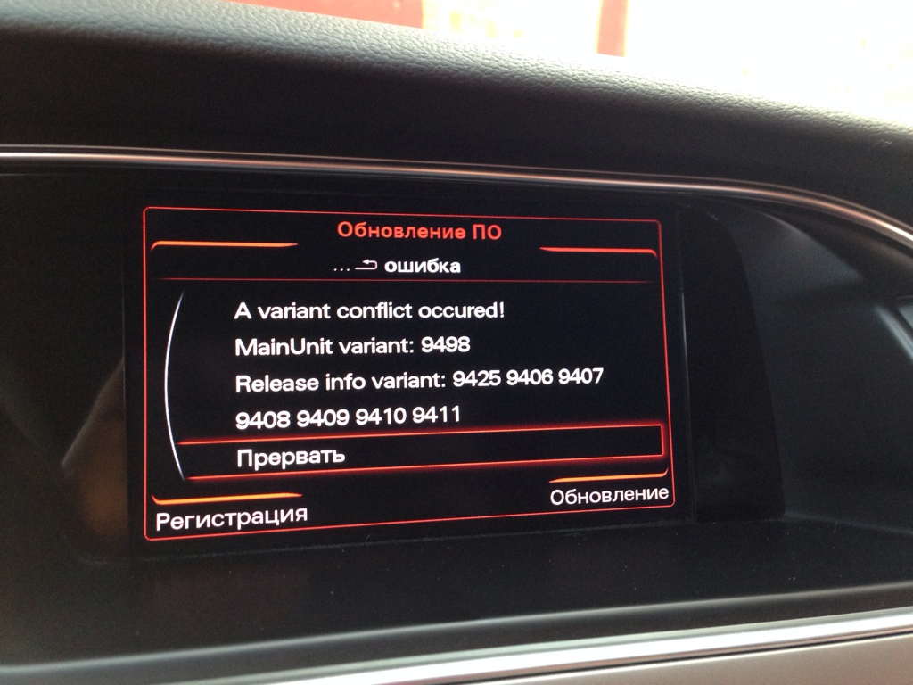

    Парни. Помогите решить проблему. Машина A5, 2013 года. Прошивка 530. Вставляю флешку с обновлением 770 и выдает такую ошибку
