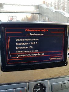

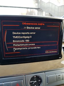

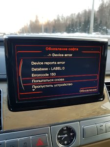

    Друзья, помогите при обновлении навигации усваивают ошибки. Как решить?
    П.С.: когда обновлял прошивку тоже пару папок не обновилась по той же ошибке

    Не давно только смотрели через Ваську. По голове ошибок не было.
    Вот скрин с установки навигации. Специально перевел на ручной режим. Но ситуация повторилась

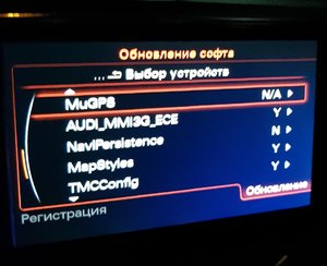

    Вернись на шаг назад и сфоткай

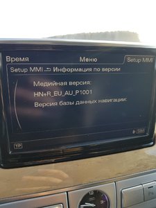

    Может прошивка 1001 криво села. Могу ли я установить более старую прошивку из серии 9хх?
    Мне кажется проблема в ней. Так как при перепрошивке башки, он выдал мне эти дне ошибки на нескольких папках.

    Этот?
