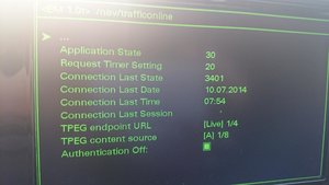

    К сожалению не помогло.
    Ауди коннект показывает погоду, google maps показывают. а вот лицензию на trafic online не получает.
    что может быть еще? Может где надо что-то включить?

    Why Autenthication is off?
    Try to disable it, reboot and after testing that audi connect is live, see tmc online.

    spinmar, correct!
    This item should be unmarked....
    igorbelii, короче, сними галочку с этого пункта и всё заработает. Я уже такое видел и причина была в этом пункте (при всех прочих правильных настройках)

    Попробуй снять галку с "Authentication off" и перегрузить MMI, должно помочь, если не появится еще раз сделай скрин navi/tms

    Все операции провел. Результат отрицательный.
    Самое интересное что authorization off не хочет без галочки сохраняться, каждый раз появляется после перезагрузки.

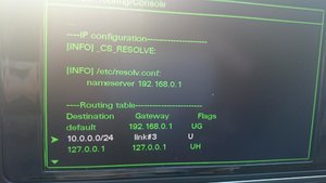

    На скрине как раз нет галки, так и должно быть, или это до перезагрузки? Какое значение в 69 канале? Пробуйте с помощью шнурка менять значение в 69 канале с включенным грин меню в первом скрине значение TMC sets будет меняться и должно быть 16/20, пробуйте значение 32768, здается мне значение неправильное прописано.

    Это после того как руками снимаю. После перезагрузки появляется.
    По каналу проверю если мне не изменяет память то я добавлял к существующем там значению 32768, а не просто его подставлял. попробую его подставить и по изменять. А 16/20 это traffic online + free TMC? Эти же значения можно и ручками в грин меню изменять?

    Нет, в грин меню можно изменить, но оно не сохраняется, только через шнурок. Да должно быть 16/20 как написали.

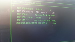

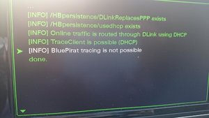

    Сейчас сел в машину онлаин заработал[emoji106] но пропал тмс. (а вдруг заработают - уже ведь работали). В типе тмс так и осталось undefined.
    [​IMG] [​IMG] [​IMG] я вроде видел, сто онлаин и тмс одновременно работают

    При правильном значении в 69 канале и TMC, вы сами писали, что должно быть в параметре. Тока по моему на данный момент пробки через ТМС не передают.
