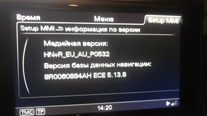

    Великобритания
    всем привет ! вопрос знатокам при установки обновления Версия 1001 на секунду показывает меню обновления о потом пишет не наиден фаил обновления ... спасибо

  6. Grafik
    Grafik Старожил
    12 фев 2009
    5.495
    А3 8V 1.8 quattro ABT
    А как входите в меню обновления?
  7. wzor
    wzor Новичок
    18 фев 2018
    4
    Великобритания
    через меню обновления MMI Раздел обновить програмное обеспечения

  10. Grafik
    Grafik Старожил
    12 фев 2009
    5.495
    Неправильно
    В меню обновление входить двумя кнопками одновременно нажав их.

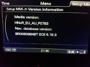

  16. With
    With Новичок
    19 янв 2017
    2
    #6576 With, 18 фев 2018
    Подскажите пожалуйста, имею а7 12 год, mmi3g без sim.
    Не понимаю у меня 3g+ или просто 3g или 3g high?
    Как нужно обновляться, все прошивки по возрастанию или сразу последнюю?
    Спасибо за ответы.
    Версия в атачменте
  17. Grafik
    Grafik Старожил
    12 фев 2009
    5.495
    Плюс
    Rus5385 и With нравится это.
  18. With
    With Новичок
    19 янв 2017
    2
    Спасибо.
    А по обновлению, просто накатить последнии версии или как-то по пунктам?
  19. wzor
    wzor Новичок
    18 фев 2018
    4
    Великобритания
