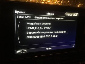

    Доброй ночи всем!
    Подскажите карты навигации заливать все последовательно - от низшей версии к высшей?
    Или можно сразу залить последнюю 6.26.1 и все будет норм?
    ЗЫ текущая версия базы навигации 6.19.3

    A6 C7 2.0 TDI CGLC 177HP 2013
    не путайте вещи: прошивки с картами.
  10. [waZZup]
    24 май 2014
    4.314
    S8+ 2016 stock
    Так он вроде и не путает)
    Можно сразу последнюю, но перед этим желательно поставить и последнюю версию прошивки.

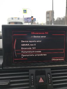

    что-то пошло не так кто ставил подскажите папка LIT4 должна быть ? У меня на ней утыкается и всё
  14. Vlad3
    Vlad3 Живу я здесь
    26 дек 2015
    1.169
    LIT3GP4 должна быть
    LIT4 - нет такой

    Ну да правильно я и имел это виду а на ней утыкается и всё пойду перещаливать sd а активировать отдельно надо ?

    Как считаете если 4 паппка утыкается пробовать наверх катить или через зелёнку удалять старые карты ?
