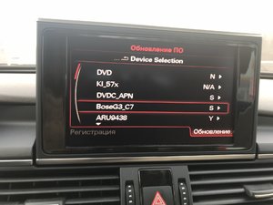

    А как то можно отключить, без закольцовывания?

    А почему в зеленку войти не можете
  5. IvanA6TDI
    IvanA6TDI Новичок
    7 янв 2016
    54
    A7 3.0 TFSI
    Почему не могу, я зашёл, в swdl поставил user define mode, вышел, начал Обновление, но поменять y на n не даёт, хотя видит такой вариант. Добавил в swdl вариант ignore region..., все тоже самое, не даёт

    Куда вышел?? Поставил галочку User и сразу с зеленки стартуем обновление...

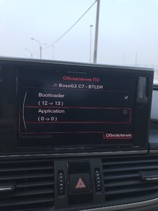

  8. IvanA6TDI
    IvanA6TDI Новичок
    7 янв 2016
    54
    A7 3.0 TFSI
    после настройки в зеленом нажал клавишу back; радио, и оттуда уже back+car

  10. wawanru
    wawanru Новичок
    1 май 2015
    90
    Германия
    A6 С7 3.0TDI 12г.

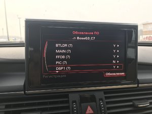

    Так Ты не зайдешь в ручной режим как ты делаешь. Зайди в зелень, swdl , галку User и сразу back+car,дальше не стандарт а ручной режим (что-то в этом плане) и убирай галки с БОЗЕ

    Даже при переходе в Обновление из зеленки-все равно не даёт

    Должен заходить. Я так заходил. После выхода из зелёнки галочка никуда не девается, если не ошибаюсь, вплоть до перезагрузки MMI. Так что не в этом дело.

  19. VitaminA
    VitaminA Завсегдатай
    18 янв 2014
    984
    Q7 3.0TDI CRCA
    Ну как же, вот все написано в посте:
    Пишите Диме... он с Палкой)
    Stirlitz нравится это.
  20. VitaminA
    18 янв 2014
    984
    Q7 3.0TDI CRCA
    Все верно, после активации udm, можно куда угодно выходить и заходить... до restart.
    у него там bootloader хочет обновится, обычно application хочет, вот с него то, как раз галки и снимаются.
