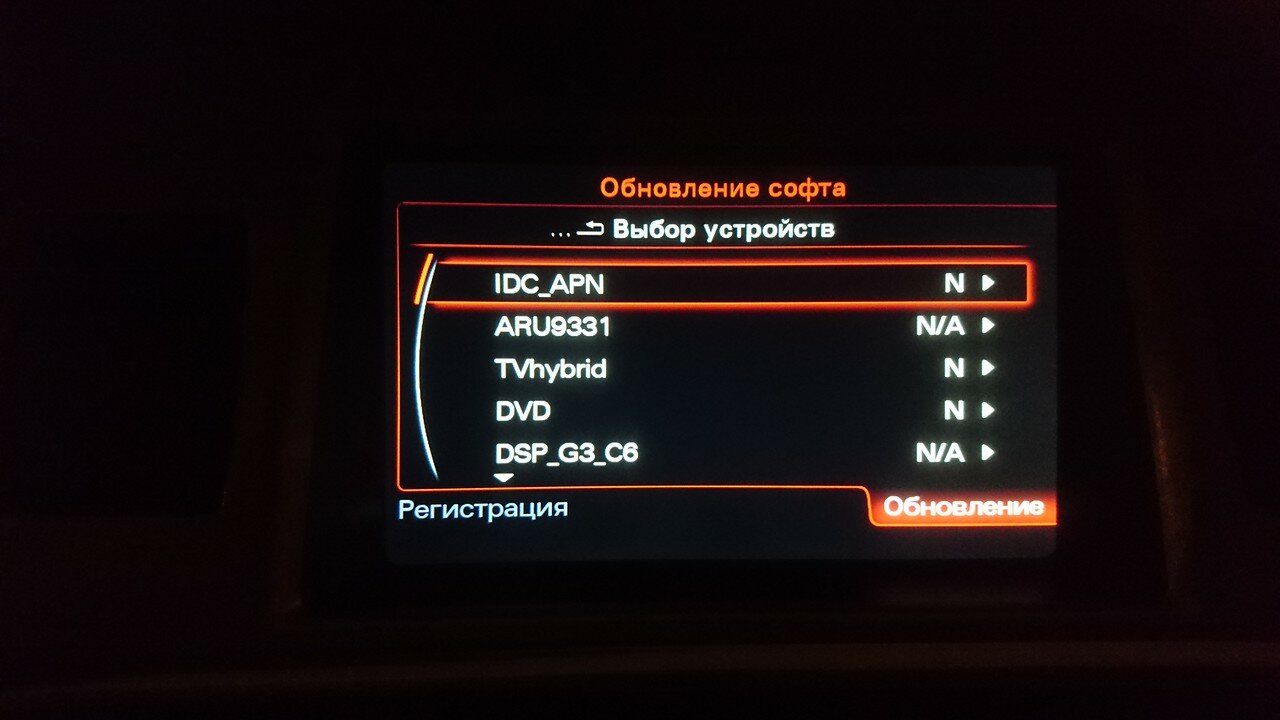

    Зашёл в зеленое, выбрал все как рекомендованно, но полностью Обновление BOSE не отменить. Как быть?

    Отключи его физически, только если оптику будешь вынимать закольцуй обязательно

    Так Вы зайдите внутрь пунктов, там где у Вас Y и галочки все снимите, все Yесы станут N, и BOSE в итоге станет N

    Я понимаю о чем речь, но он не даёт переключить
