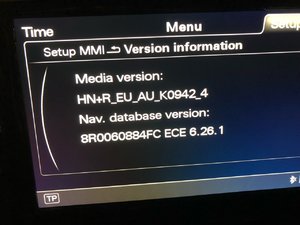

  9. dim250568
    dim250568 Живу я здесь
    14 апр 2006
    3.198
    А6C6 2.4 дв.BDW
    Все пришли карты
    # Database : "ECE_Hi_R_6.26.1"
    # Filename : "//metainfo2.txt"
    # Version : "6.26.1"
    # AssemblyID:
    kaon, Grafik, Daniel K. и 3 другим нравится это.

  15. dim250568
    14 апр 2006
    3.198
    А6C6 2.4 дв.BDW
    Вот

  18. abacus62
    abacus62 Участник форума
    14 май 2016
    132
    Калининградская обл.
    AUDI A6 3.0 TDI CDUD 2016
    Дмитрий, добрый день. В теме на первой странице лежит прошивка 942 3 (это для Q7)/ У тебя на фото прошивка 942 4 ???
  19. dim250568
    14 апр 2006
    3.198
    А6C6 2.4 дв.BDW
    Добрый день блок у меня от A6 4G
  20. abacus62
    14 май 2016
    132
    понял. спасибо.
