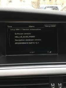

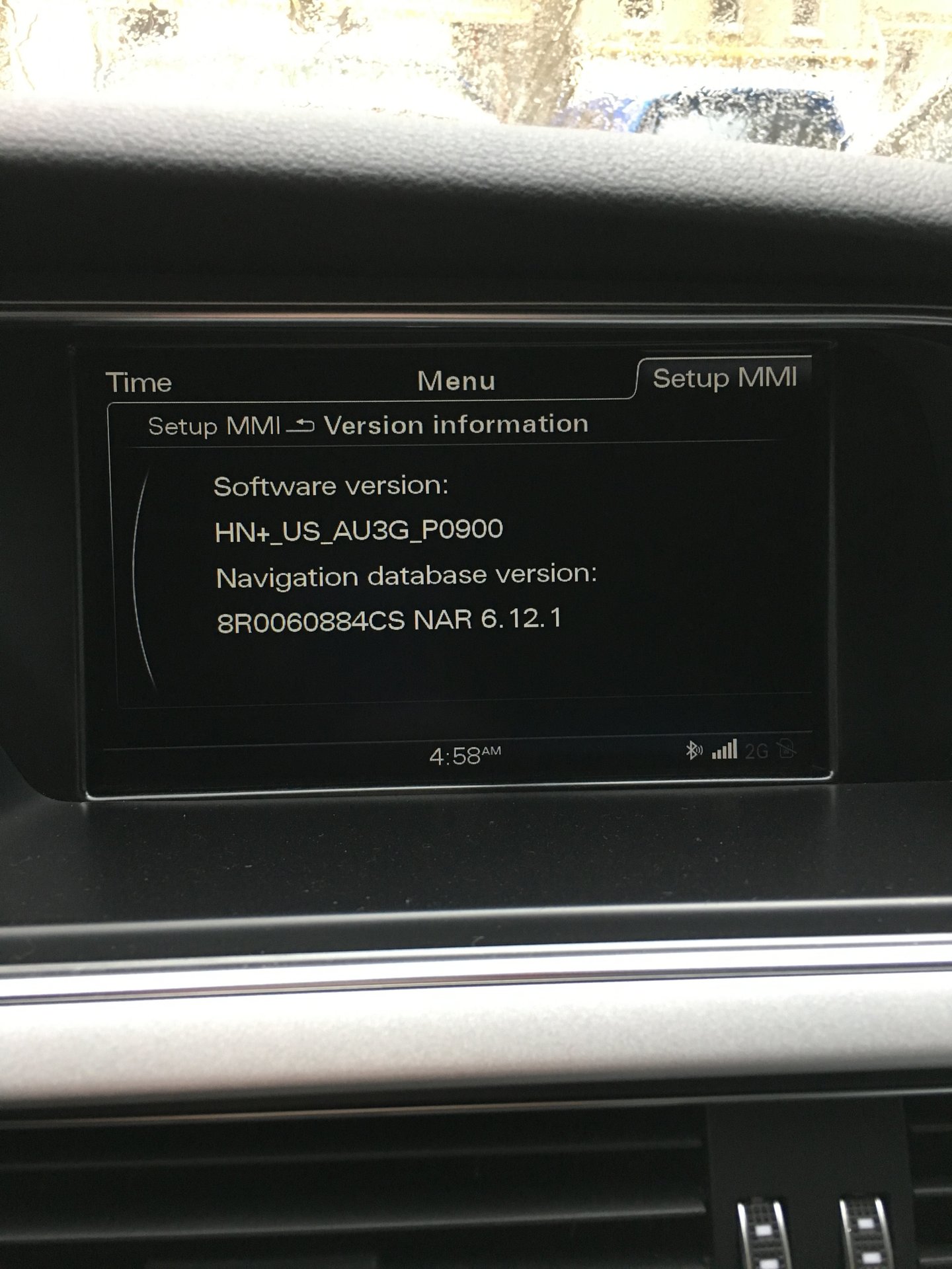

    добрый вечер, а есть возможность залить только карты на US прошивку?
    У меня машина с US и я так понял, мне надо разбирать блок и менять значения через EEPROM, потом лить прошивку EU, чистить карты, и лить Европейские карты. (или есть другие варианты?)
    Так вот, задался вопросом, допустим мне не мешает англ язык и не использую радио, есть ли способ залить только карты на US прошивку, поменять в картах язык англ и использовать?
    Спасибо. Версия прошивки ниже.
