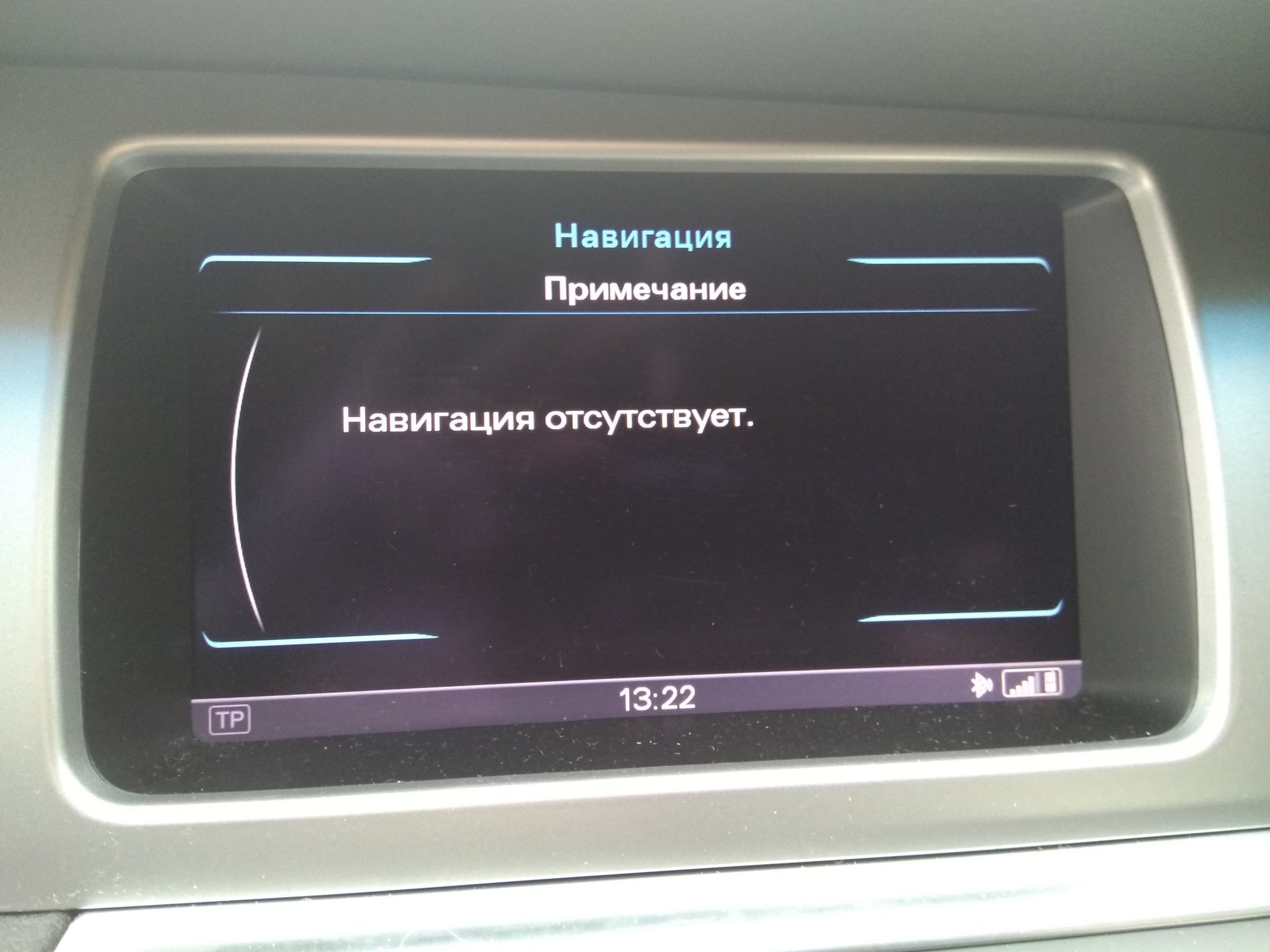

    Что-то пошло не так..
    Вчера навигация была сегодня нет. Пробовал вчера обновиться все меню прошел. После перезагрузки сразу выскочило Прервать документацию.
    Теперь навигации нет.. и при повторном обновлении "Начать обновление" - неактивно.
    Галочки в меню AUDI_MMI3G_ECE так же не получается поставить.
    В инженерном меню указана старая версия карт.

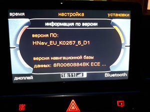

    Какая ПО версия у тебя стоит?

    Версия 942 /8R0906961FC
    неделю назад обновил
    Не дает. ни в стандарте, ни в определенный пользователем.

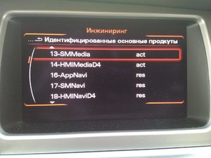

    с HDD музыка играет
    Тут ещё нашел навигация в res.

    Ребята, переодически такая вот штука вылазит после обновления. То работает, то вот такая фигня;(
