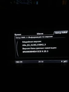

    #6320 NMiNY, 8 фев 2018
    Да с картой все нормально. Форматировал по разному и музыку кидал, mmi читает с нее, а комп и телефон с этой карты читают и пишут на нее.
    При обновлении саму карту mmi видит, по крайней мере пытается ее прочитать, но ничего не находит.
    Обновление ПО с этой же карты делал.
    Не совсем понял..
    Железо - 3G+ 4L2035666 (без sim-карты)
    Сейчас ПО - 942 , а карты 5.13.8
    При записи карт на cd-карту я ещё папки Lim удалял - может в этом причина.. или попробовать начать обновлять с более ранних карт?
