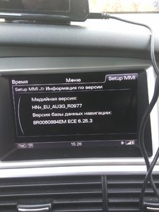

    Добрый день. Ребята, кто подскажет, можно накатить 942 на это:
  8. dim250568
    dim250568 Живу я здесь
    14 апр 2006
    3.198
    А6C6 2.4 дв.BDW
    А зачем я смотрю у тебя более поздняя версия прошивки

    #6291 abacus62, 30 янв 2018
    Имеются ошибки в 5f блоке. Как от них избавиться. VitaminA подсказал по ошибке 01043, но висит другая 16347 . Она не даёт, я так думаю, убрать 01043.
    Контроллер 5F: MMI / RNS (J794) Описания:. 4E0-035-6xx-5F.clb
    Номер детали SW: 4L2 035 666 H HW: 4L2 035 666 D
    Компонент:: H-BN-EU H46 0897
    Ревизия: -------- Номер лицензии: 219EO0DB000241
    Кодировка: 010100000106C3ED31810355EB636003000100000100000000
    Код сервиса:: WSC 31414 790 00001
    VCID: 346D0BA0978DC1E65E-8060
    Подсистема 1 - Номер детали: 8R0 060 884 EM
    Компонент:: EUR 2017/2018 2503
    Подсистема 2 - Номер детали SW: 8R0 919 604 A HW: 8R0 919 604 A
    Компонент:: DU7 High H42 0104
    Номер лицензии: A130I-0D2820967
    Подсистема 3 - Номер детали SW: 4F0 910 609 E HW: 4F1 919 611 M
    Компонент:: Bedienteil MM H01 0060
    Номер лицензии: 00000001217998
    Подсистема 4 - Номер детали: 8R0 060 961 F
    Компонент:: CD-Database 5298
    2 ошибок найдено:
    16347 - Control Module - EEPROM Error
    014 - Неисправен - Периодически
    Момент неисправности:
    Статус ошибки: 00101110
    Приоритет ошибки: 5
    Частота ошибки: 1
    Сброс счетчика: 255
    Пробег:: 211743 km
    Индикация времени: 0
    Дата: 2017.11.15
    Время: 11:50:30
    Напряжение: 14.30 V
    ВКЛ Время: 2872 h
    01043 - Блок управления: не та версия ПО
    000 - -
    Статус ошибки: 01100000
    Приоритет ошибки: 5
    Частота ошибки: 2
    Сброс счетчика: 64
    Пробег:: 214360 km
    Дата: 2018.01.30
    Время: 13:08:47
    Биты: 00000000 00000000
    Биты: 00000000 00001001

    Похоже у тебя в EEPROMе ковырялись
  13. ioann
    ioann Заблокирован
    24 ноя 2009
    5.367
    Цифра 997 скорее всего и поправлена в епроме ручками. Отсюда и ошибка.
    Лить нормальный дамп, заново прошивать.
  14. abacus62
    abacus62 Участник форума
    14 май 2016
    132
    Калининградская обл.
    AUDI A6 3.0 TDI CDUD 2016
    так мои действия какие ???:ded:
  15. ioann
    ioann Заблокирован
    24 ноя 2009
    5.367
    См. выше.
  16. abacus62
    14 май 2016
    132
    вот теперь понял...:icon_alc:
  17. abacus62
    14 май 2016
    132
    вот теперь всё получилось. ошибки 03267 (понятно) и 03623(активация карт). Спасибо еще раз. IMG_20180130_203153[1].jpg

    Я так понимаю, что все обошлось простой заливкой прошивки 942?
  20. abacus62
    14 май 2016
    132
    точно так. спасибо.
