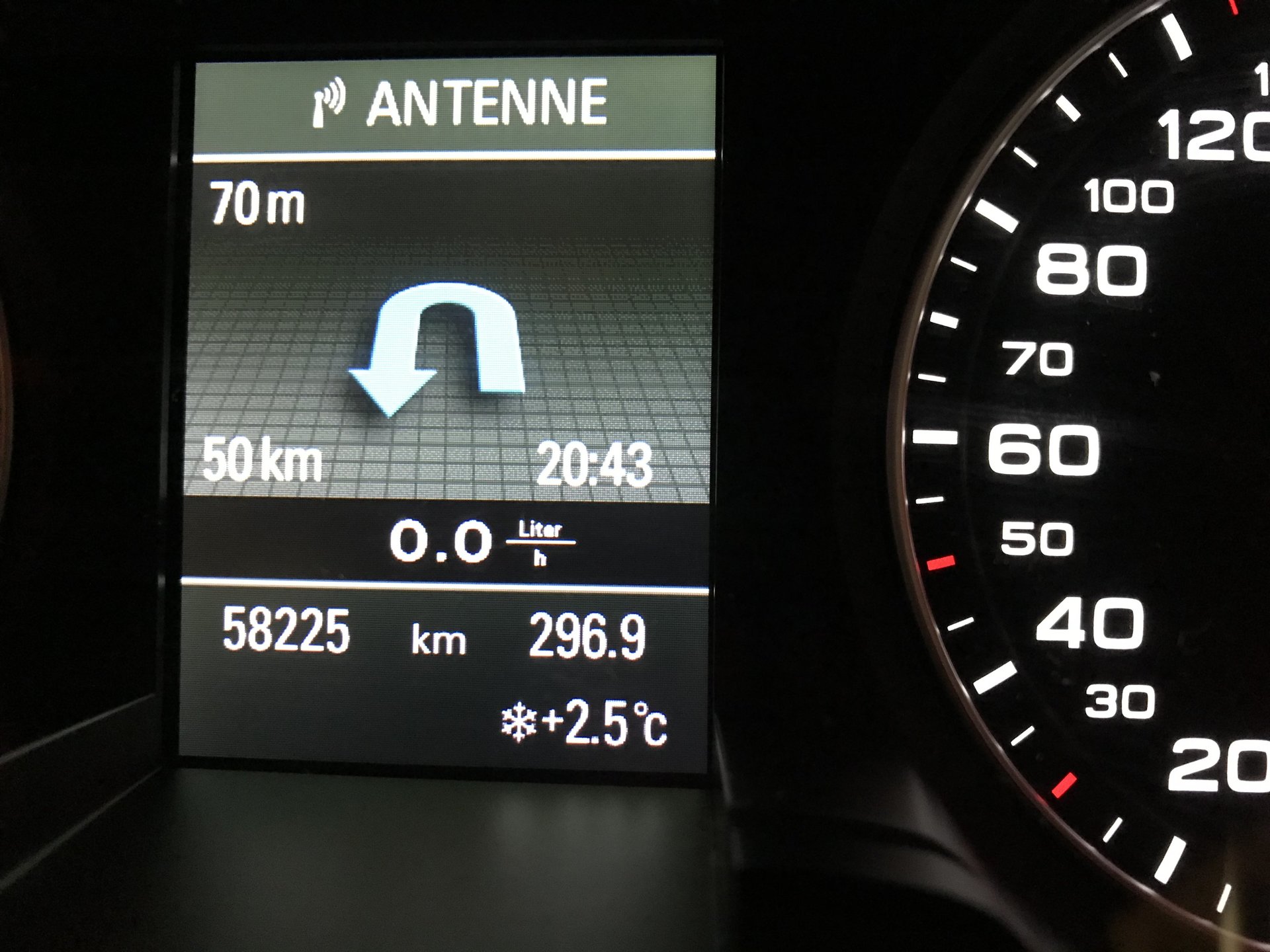

  3. Tulka1983
    Tulka1983 Новичок
    13 янв 2018
    28
    Германия
    Уже пробывал. Все другие параметры показывает, только улица местонахождения не показывает только чёрная полоска. Может в зелёном меню чтото нужно настроить?

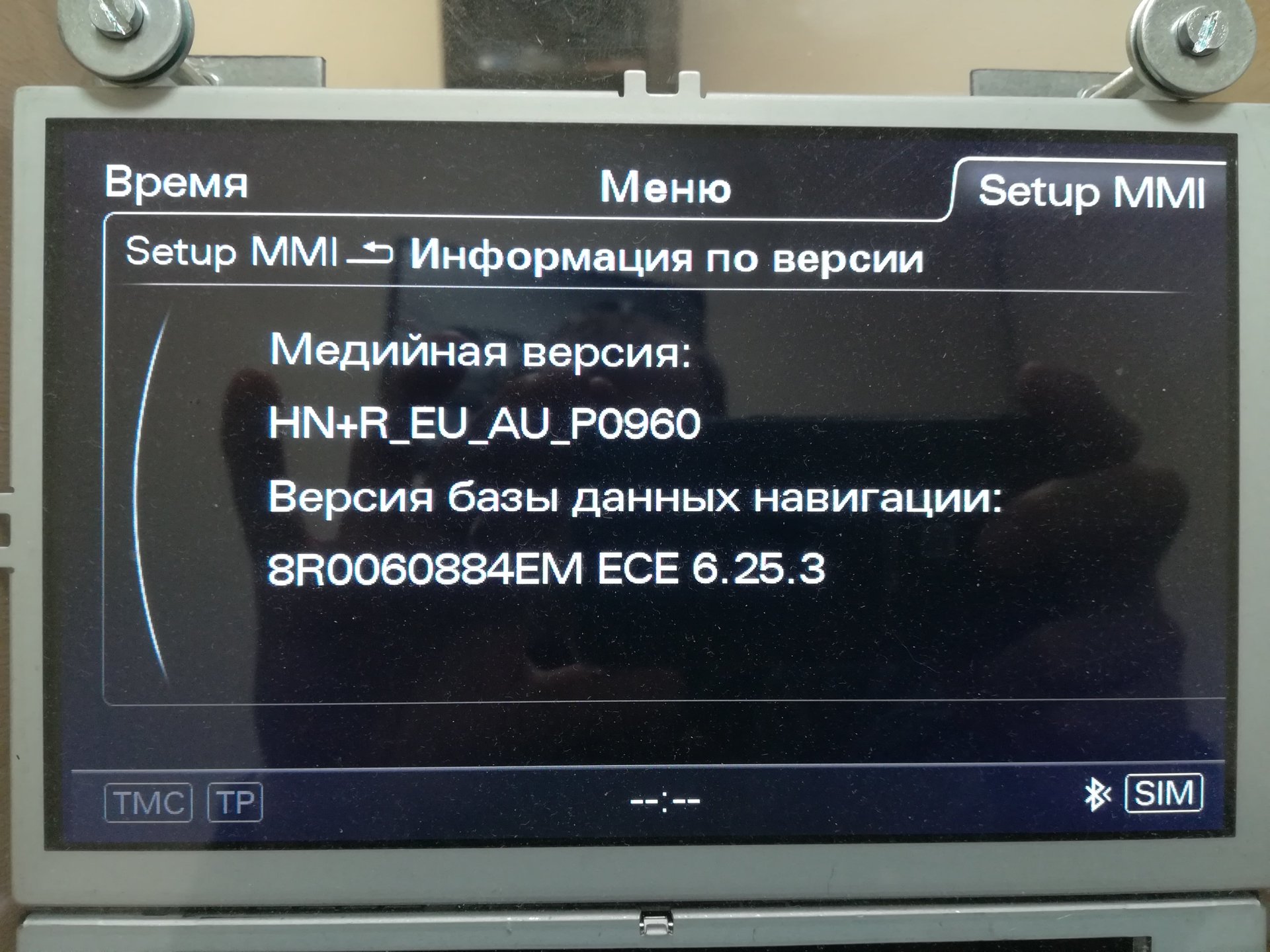

  14. Tulka1983
    Tulka1983 Новичок
    13 янв 2018
    28
    Германия
    а почему версия P (HN+R_EU_AU_P0960) встала а не K.
    Насколько я знаю P ставиться на заводе.....
  15. ioann
    ioann Старожил
    24 ноя 2009
    5.486
    Что скачалось то и встало. Что написано меня волнует меньше всего. Главное, что обновилось и запустилось без нареканий.

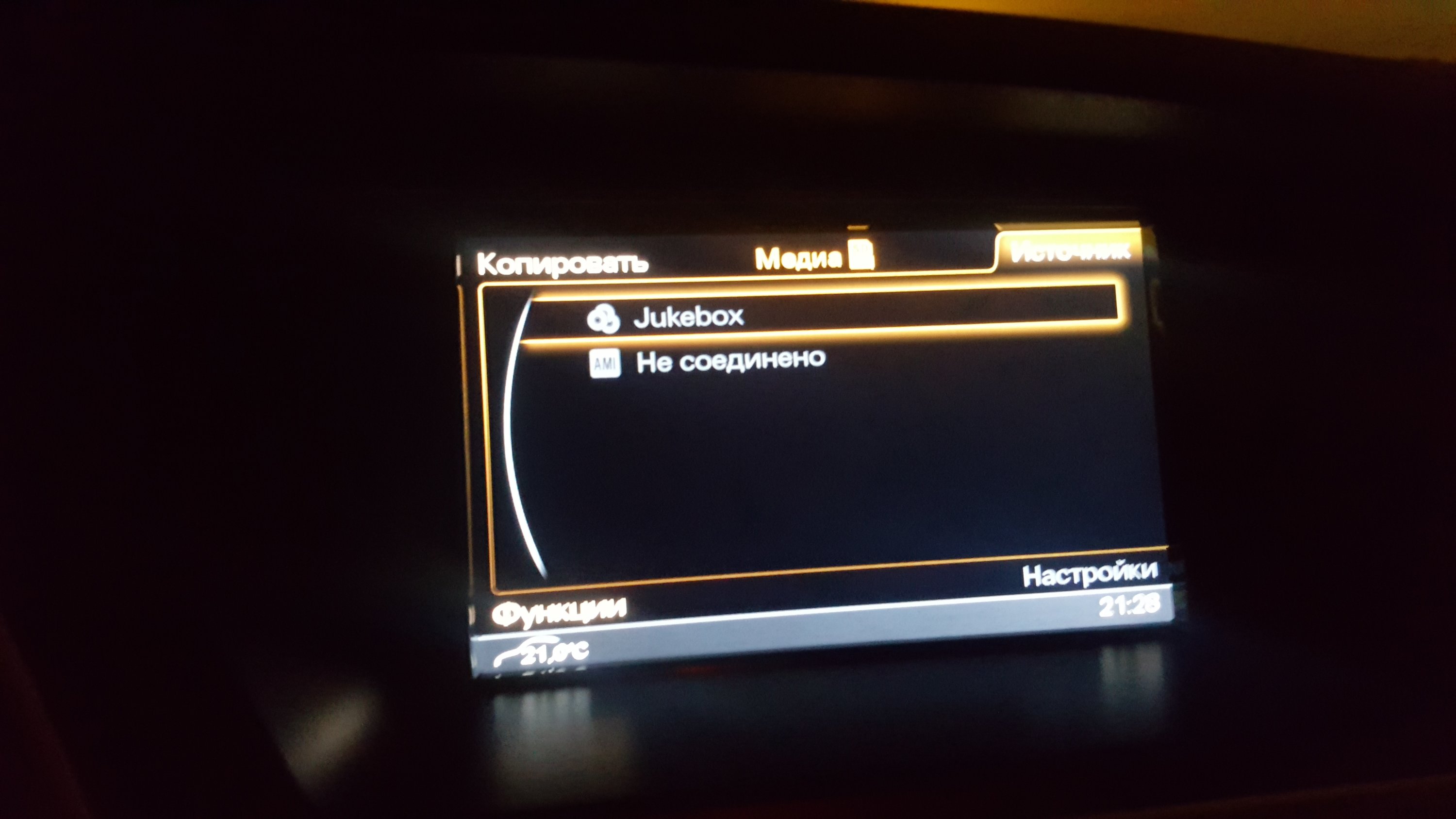

    #6219 veen-spb, 20 янв 2018
    Обновил ПО до версии K0767 система перестала корректно работать.
    Не видит карту памяти, блютуз, спустя пол минуты пропадает звук и система виснет. После перезагрузки ммi все тоже самое.
    Изначально было так
