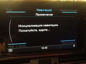

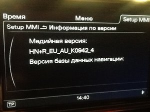

    Братцы, хэлп.
    Установил карты 2017/2018, но они не включаются, а все время инициализируются и MMI не пишет версию карт, что делать, куда копать?

    1.169
    Начать снова- пo, картa, активатор!

    ПО у меня обновилось нормально.
    Заново карты загрузить?
  8. Vlad3
    Vlad3 Живу я здесь
    26 дек 2015
    1.169
    здесь парень делал более 3-х раз, наконец-то победил!
    можете попробовать сначала установить карту в пользовательском режиме и активировать!

  10. Мхалыч
    Мхалыч Участник форума
    6 окт 2012
    463
    A7 3.0D
    В первый раз в пользовательском и ставил , сейчас скачал карты 2017 и попробую их опять в пользовательском загрузить. Результат отпишу.

  13. Мхалыч
    6 окт 2012
    463
    A7 3.0D
    Карты 2017 встали без проблем.

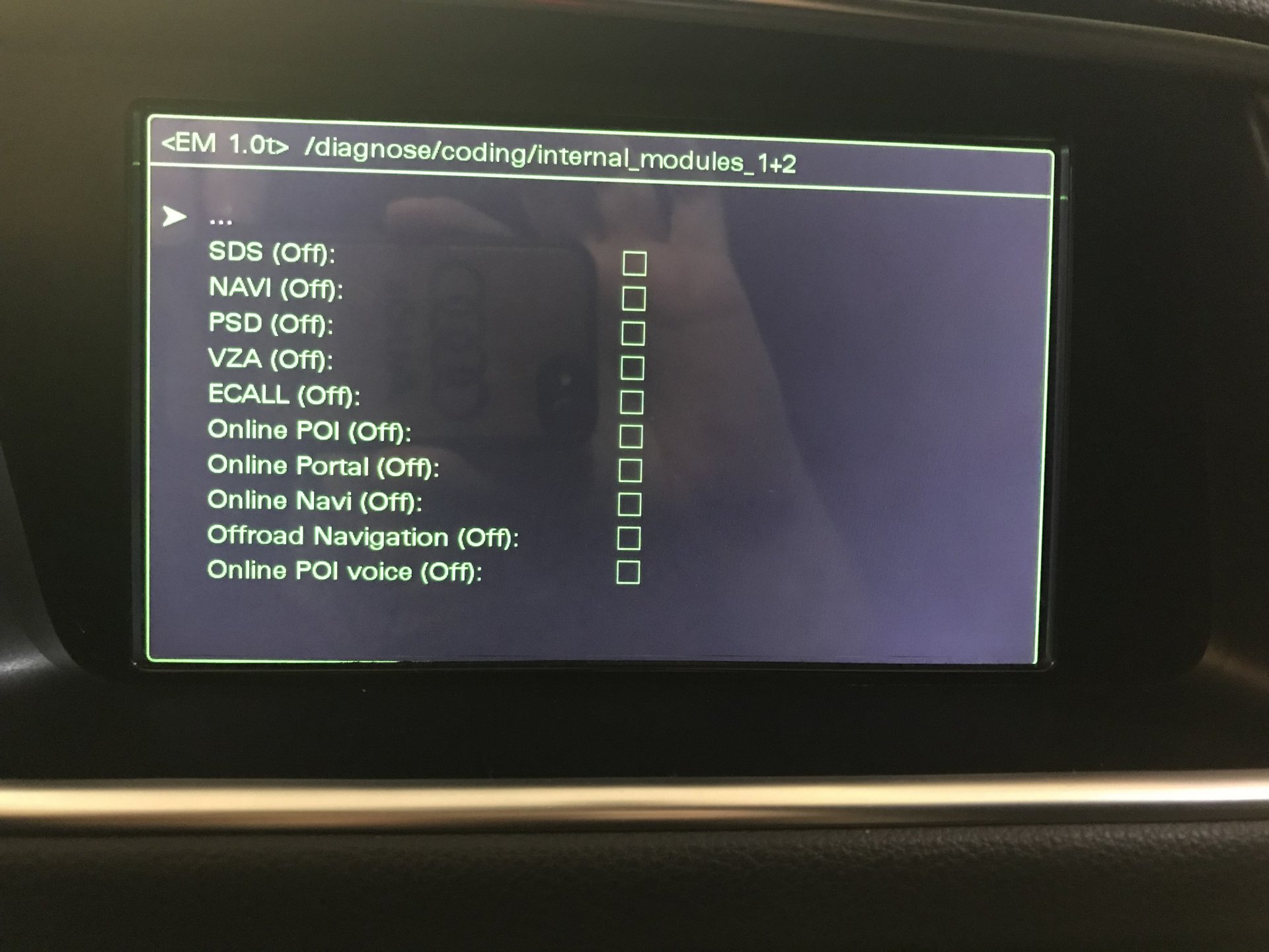

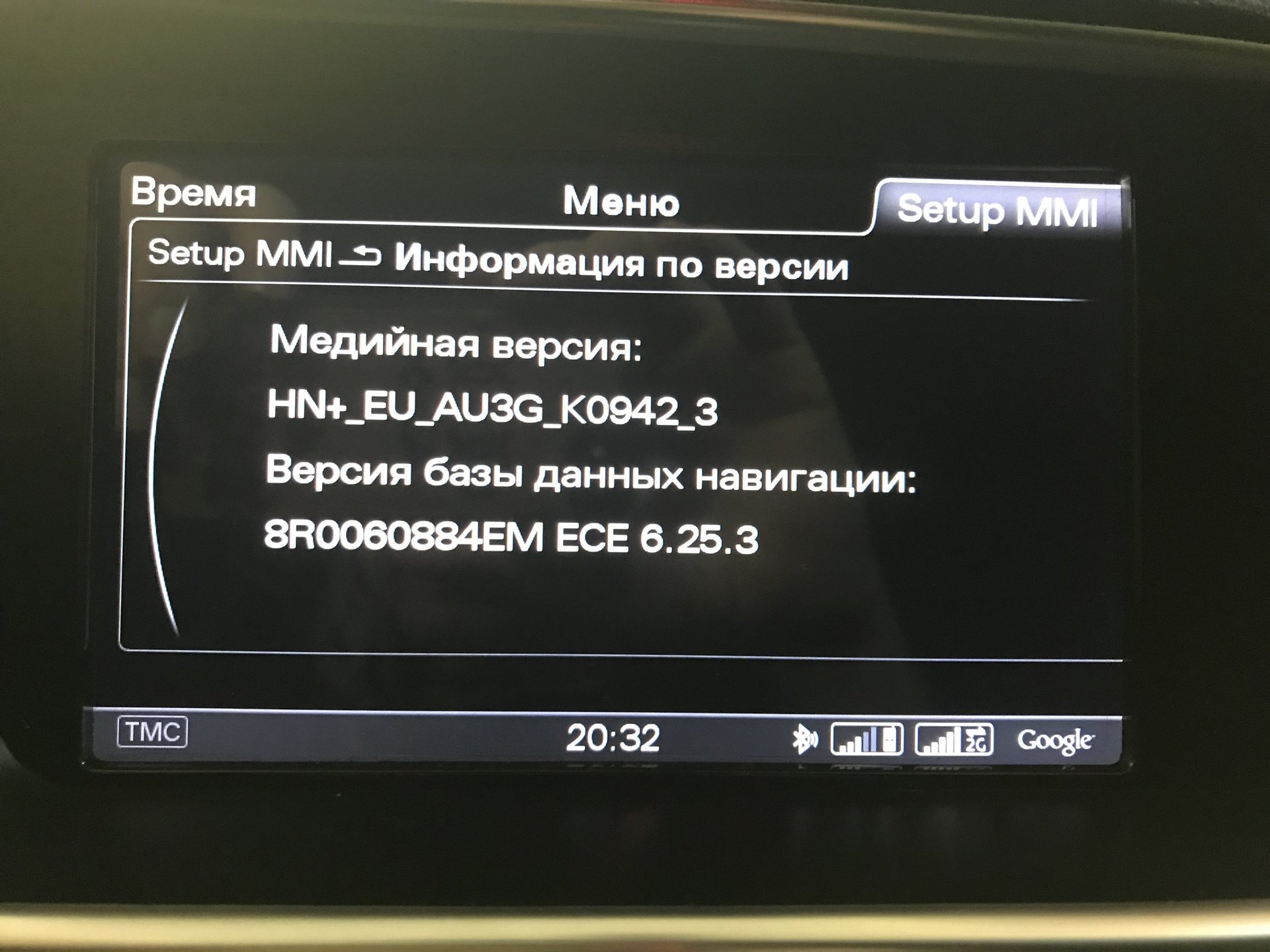

    3385035D-D6F2-4A35-9A30-3F3B4C7DAEC6.jpeg 4DCB54D4-44E5-46A4-843C-778025BD5C36.jpeg 992C837B-0192-4843-9A0F-EA7F0B98F010.jpeg 530356D0-184D-4BE0-B6E8-9E21A6626D78.jpeg E321DFA8-9CB2-46B3-B7D9-38181DFFFB82.jpeg A1F72A62-8154-43FC-AD1F-30B91CD2F69C.jpeg 1532DCC6-82F9-477D-96E5-92614001A30F.jpeg 7F87248C-6C59-4EAA-A275-4E073E66A92E.jpeg Здравствуйте, помогите решить проблему, в режиме навигации на mmi 3g+ не работает функция просмотра улиц «google street view». Машина Q5, интернет работает нормально, смотрю на неподвижном авто, проверял много разных городов и улиц. Подскажите, может что не так с настройками?
  19. dexter25
    dexter25 Завсегдатай
    30 авг 2010
    869
    A4 B8 quattro MT
    Так вроде в меню -"тип карты" должен режим 3Д стоять
  20. WERNER
    WERNER Завсегдатай
    22 май 2009
    836
    A4/B8 2.0 T 2010г.
    А откуда вы ? Представьте в Минске тоже не работает закладывают Москву или там другой город большой всё работает
