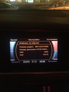

    здравствуйте, кто-то может доходчиво рассказать, как узнать версию mmi? фото прикладываю, голову уже сломал!

    это не mmi а концерт радио!
