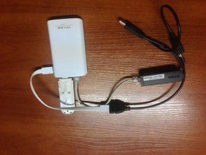

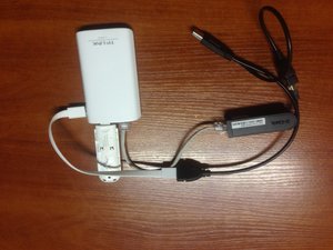

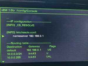

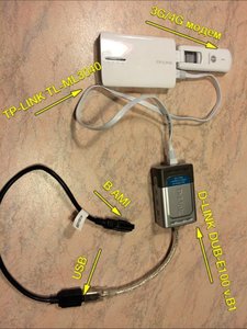

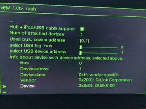

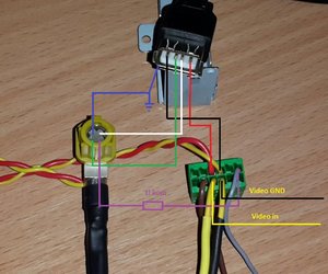

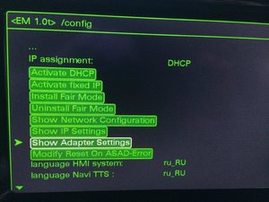

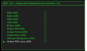

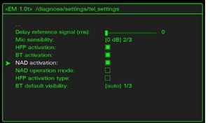

    В Минске мне программно сделали из головы 3G HICH ----3G PUS КАРУСЕЛЬКА.
    ДАЛЕЕ по шнурку ami конектимся и получаем все плюшки инета инфа, карты гугл ,онлайн поиск ну кому удасться и онлайн пробки, и ещё по этому же шнурку я подключал переносную большую флешку на 250 гиг и можно смотреть видео на ходу ( нужно активировать ) или музыку. На все вопросы чем смогу помогу отвечу

    у кого уже стандартный шнур АМИ тем проще можно самому сделать или купить готовый нам АЛИ стоит 15-18 баксов
    и от меня ---модем лучше брать TP LINK 3020 а не 3040 отличается наличием аккумулятора который если не выключить то садится и инет не стартует пока модем не зарядит аккумулятор. ЭТО моё личное мнение
