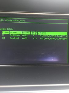

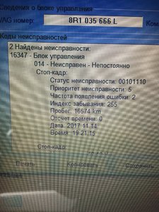

    Помогло.
    Помогло. И вылезло вот что.

    касательно остальных:
    по 16384 не подскажу, а вот по DTC 84 - FSC for Navi is missing имеет номер ошибки 03623, или она не вылезает с VCDS?
    Если 03623, то в шапке Раздел 7 есть решение...

    Осталась только 16347 (блок управления не исправен) это то что вася показывает и в грин меню одна ошибка CONTROL UNIT FAULTY, дальше не видно надпись.

    а скрина с изначальными ошибками не осталось? на скрине от VitaminA как раз видно как выглядит ошибка по харду.

    16347 это ошибка eeprom

    Да я видел. Там явно HDD, а у меня следующее слово вроде на Е начинается. Скрина к сожалению нет.

    Вот она и "Е". Есть идеи как с этим бороться? MMI вроде пока без проблем работает. Что уже успел сделать: перезалил прошивку 942, обновил карты. Не помогло.

    С Серёгой уже говорил сегодня, грешит на HDD. Но я подозреваю ему было недосуг вникать в эту проблему.

    стоит попробывать, чтобы хард исключить. поставь для проверки самый обычный хард, не промышленный, стоит копейки.
