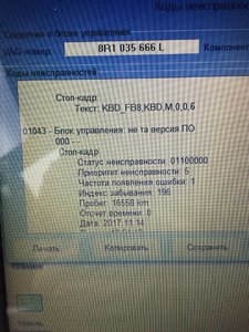

    Всем добрый вечер. MMI 3G+ доустановленная с B&O. Никогда не было ошибок пару недель назад выскочила ошибка. Кто знает как победить?

  4. ioann
    ioann Старожил
    24 ноя 2009
    5.529
    А чем она мешает? Что-то не работает?

  6. kibsoft
    kibsoft Участник форума
    18 ноя 2012
    493
    Эстония
    Q7 3.0 CASA 10г.
    Смотреть статус ошибок в зелёнке, может хард умирает

  9. abacus62
    abacus62 Участник форума
    14 май 2016
    132
    Калининградская обл.
    AUDI A6 3.0 TDI CDUD 2016
    У меня тоже после прошивки на 942 появилась ошибка. Кто-то из ГУРУ посоветовал прошивку с fixom: Dop_update_ispravleniay_dla-SW900-942_Q7-A4-A5-Q5. Тоже карусель доустановленная от Q7 . Мне не помогло.
    01043 - Блок управления: не та версия ПО
    000 - -
    Момент неисправности:
    Статус ошибки: 01100000
    Приоритет ошибки: 5
    Частота ошибки: 2
    Сброс счетчика: 232
    Пробег:: 211649 km
    Индикация времени: 0
    Дата: 2017.11.10
    Время: 08:10:13
    Биты: 00000000 00000000
    Биты: 00000000 00001001

  15. VitaminA
    VitaminA Завсегдатай
    18 янв 2014
    984
    Q7 3.0TDI CRCA
    Привет!
    1. Зеленка -> dtc -> qualified_dtcs -> смотришь номер этой ошибки (WRONG_SOFWARE_VERSION) первый номер в строчке, у меня было значение 50
    2. dtc -> control -> select dtc -> выставляешь значение ошибки из пункта 1 -> Send test passed
    3. Удаляешь ошибку шнурком, выходишь из 5F
    4. Перезагружаешь MMI

  18. saveartur
    saveartur Живу я здесь
    13 июл 2010
    1.483
    Audi A6 C7 3.0 TDI
    VitaminA Спасибо, пойду делать.
