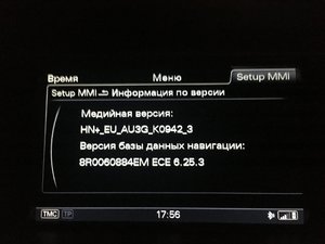

    Победил MMI 3G+ Установил навигационные карты, только в ручном режиме. И дело не в HDD было.
      332 КБ
      93
  7. VitaminA
    VitaminA Завсегдатай
    18 янв 2014
    984
    Q7 3.0TDI CRCA
    Рад за Вас, обычно такие симпотомы говорят о неисправном hdd.

    Всем привет, установил и карты и 942-ую по ранее пройденному пути, все ок, единственное с чем столкнулся это то что после новой прошивки исчезла зеленка и пришлось заново активировать. Я о чем, или совпало, но думаю что нет, что новая прошивка закрыла доступ к зелёнке....

    Это норм, нужно доступ к зелёнке активировать заново после прошивки.
