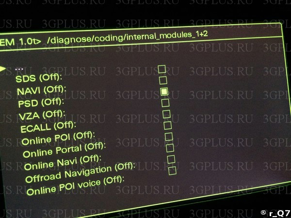

    Так, давно уже провел эксперимент у жены А1 с доустановленной 3G+ + wifi ротер
    еще в Ноябре пост 5582 скрины были правда на тему ТМС но там видно online и что блок без sim
    Проблема в том, что, достать этого штучного продукт сложно.
    Магии нет - чем " уник." лицуха тем дольше она работает...
    Вопрос где столько набрать на всех...
    Ну приехало с DE и PL 10 блоков - максимум 1 с лицухой..... А то и 0 после кривых рук... У ОД уже нет столько автошек... 3G+ с 2018 модельного перестанут впихивать даже в Q5

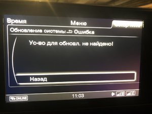

    Что может быть. :
    Система пишет обновления не найдены, при этом на секунду возникает все таки меню обновить, и сразу потом это
    Пс. Карта 32 как положено фат 32.
    Карты менялись. Результат тот же. Папки lit lit2 lit3 удалены

    Я думаю дело в том, что, пытаетесь обновить карты по принципу MIB'a через Setup MMI
    А на 3G нужно заходить через обновления черно-красный экран car back ....

    Точно!!! Лох я. За год все забыл!!!
    Спасибо
