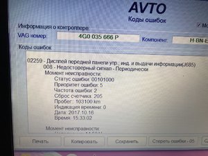

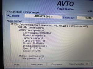

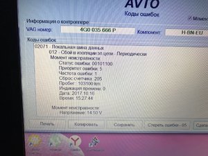

    Приветствую, может быть не по теме извиняйте заранее! Проблема такая: Хотел почистить климат-распылил в дефлекторы не подумав болон с пеной для чистки кондиционеров.... Случилась беда-экран мультимедии в начале за моргал, затем совсем погас (видимо попала влага) Вот ошибки! может подскажите, что делать куда лезть! или может быть есть специалисты которые смогли посмотреть?! Монитор выезжает, блютус работает, музыка играет-нет только изображения! за ранее спасибо! Авто Audi a7 mmi 3g

    Эх, надо было сразу предохранитель mmi выдергивать, как только дисплей начал моргать!(( теперь уже стандартные приемы - снимать mmi, разбирать, сушить, исследовать, если не заработает, то в ремонт к спецам-электронщикам. Если залили дисплей, то и его...
