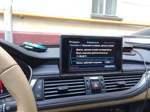

    Да, подтверждаю. Спасибо Роману :up:, "оживили" онлайн и исправили косяки Аудимании. Последние не только не признались в этом, но и бросили клиента, не предложив никаких вариантов решения проблемы. Так что так.

    Встречайте второго собрата правда не знаю ника на форуме - после оф отказа по вин;) научились лечить походу . Ура. Поеду теперь обмывать .
