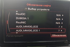

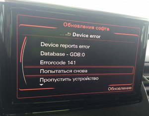

    прошел целый год, машина больше стоит, чем ездит, но впереди зима и вспомнилось о проблеме:
    Проясните ситуацию, пожалуйста, тупик какой-то:
    - прошива 900 стала без проблем
    - с установкой карты 22.4 какой-то геморрой
    по умолчанию ставить не хочет, видно на скрине, если запускаю руками, выдает ошибку

    (откуда там 2 раза "AUDI_MMI3G_ECE" ?)
    - перекачайте архив с картами
    - отформатируйте SD карту
    - запишите заново содержимое архива и исключительно под OC Windows!
    - если нет Кельдо, то ставьте в автомате, а потом уже активируйте

    пробовал и с кельдо и без, не жуёт
    откуда там 2 раза "AUDI_MMI3G_ECE" вот как-то она криво встала видимо
    может попробовать как-то через зеленку грохнуть совсем нави???
    если это возможно
    это мысли вслух

    Да, лучше снести партицию навигации и поставить на чистый раздел...
    Зеленое меню -> nav -> databaseupdate -> Delete Nav HDD Partition -> перезагрузка -> проверка, что карт нет -> setup -> информация по версии -> установка карт в Стандарте -> Активация
