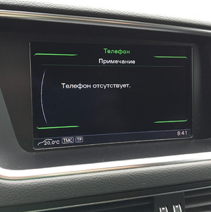

    И еще вопрос в тему, при обновлении ПО (без карт), все равно будут выскакивать ошибки после обновления - ошибка 03276?

    А НА ТЕЛЕФОНЕ БЛЮТУЗ ВКЛЮЧИЛ ?? ДЛЯ УВЕРЕННОСТИ ВКЛЮЧИ И ПОПРОБУЙ С БУКОМ ИЛИ ЕЩЁ С ЧЕМ НИБУДЬ ГЛАВНОЕ УБЕДИТЬСЯ ЧТО ТЕЛЕФОН И БЛЮТУЗ РАБОЧИЙ ,А ПОТОМ КОПАТЬ НАСТРОЙКИ В ГОЛОВЕ У МЕНЯ ВСЁ НАСТРОЕНО И ВСЁ ВКЛЮЧАЕТСЯ В АВТОМАТЕ САМО.

    Дык не один телефон пытался спарить. Сам блютуз работает на тел. Самое странное что на дисплее в этом разделе нет ни одного пункта по углам..

    Т.е. они все же появятся, так? Про варианты снятие ошибок я читал. Меня интересовало будут ли в системе или ошибки появляются только после обновления карт. И огромное спасибо за ответы!

    У вас нет Bluetooth в машине.

    Т.е. в MMI 3g+ с навигацией нет Bluetooth? Нет, были мысли что нет его, но читая форумы все в одно горло кричали, что он есть, только может быть не активным.

    https://www.drive2.ru/l/4611044/

    Тоже удивился когда увидел вашу фотку экрана. Скорее всего действительно неактивен. Постом выше ссылочка - выглядит как то, что вам действительно нужно =)

    Похоже на мою тему! Буду пробовать, только шнурка нет..А если зеленое меню активировать с помощью скрипта с 1 стр, получится интересно обойтись без шнурка, чтобы выйти в зеленое меню и сделать все то, о чем написал Vlad3 ?

    Спасбо тебе огромное, человек! Мне даже кажется что я на твою тему наталкивался уже, как раз на тему того, что блутюз уже установлен в MMI с завода))

    шнур также необходимо!
    8. Теперь вновь берем ноутбук и через VCDS заходим в модуль 5F
    9. Выбираем “Адаптация – 10″
    10. Выбираем канал 17
    11. Ставим значение — 1
    12. Жмем "Тест"
    13. Жмем "Сохранить"
    14. Жмем "Готово, назад", можно закрывать программу
    15. Перезагружаем MMI тремя кнопками
