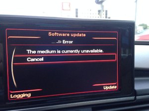

    WTF!?!?!?

    24 ноя 2009
    5.313
    Сдаётся мне, что там не только активатор слетел.
    А как бы не жёсткий диск начал умирать.

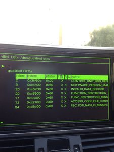

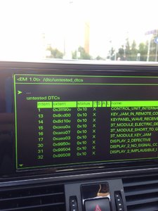

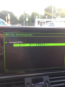

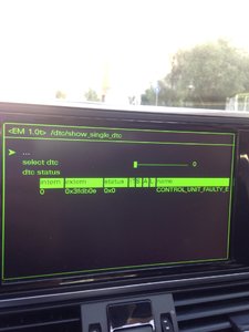

    Вот содержание dts. SD карточки тож не считываются

  7. ioann
    ioann Старожил
    24 ноя 2009
    5.313
    Ну вон она, самая верхняя.
    А самая нижняя об отвалившейся лицензии.
