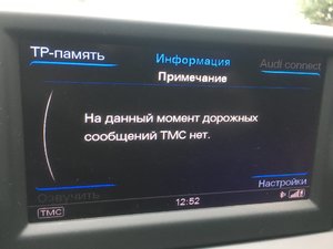

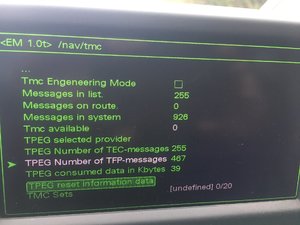

    Я думаю Only Free TMC 2/20 канал, что, все выбирали ранее - пришел временный или полный ахтунг в РФ как раз связанным с информацией о П.М. лицухи. продлению...
    2/20 после авторизации перепрыгивает в 0/20 и сообщения начинают поступать думаю как PayTMC завязанных на онлайн лицухи...
    Печально для РФ конечно...
    Ты прав о "халяве TMC" и без ONLINE дополнительной информации не получить...
    До последнего желал лучшего исхода... Но увы... TMC каналов открытых 0
